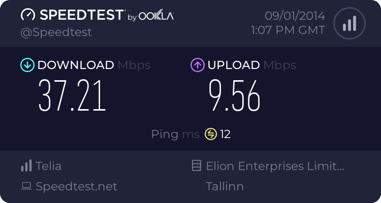

sõnum 01.09.2014 16:13:10 vasta tsitaadiga
tyyp88 kirjutas:
icon_razz.gif liitun 300Mbit klubiga
Kuidas keegi, mina röömustan 40/10 üle, mille täna sain icon_smile.gif
300 pole vist lähiaastatel võimalik saada ja ega ma seda praegu vajagi
