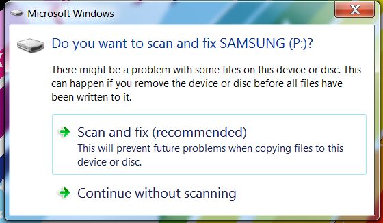

Peale arvuti restarti annab ühele välisele 2,5" 1TB USB3 Samsung kettale sellise teate vt.pilt. Peale ühte minutit kaotab ketta, ükskõik mida valin, kas fix või mitte. Siis on vait jupp aega, siis hakkab nn klõpsuma (kolksuma ise), siis mingi 5min pärast tekib ketas ise tagasi explorerisse. Jälle minut aega ja kaob ise... ilmselt mingi registri error sees restardist midagi kusagile ripakile ilmselt jäänud kuigi restardi ajal mingit kettale kirjutamist ega muud aktiivsust selle kettaga ei toimunud. Kahju kui kõik andmed nüüd uugametsa lähevad Sel ajal kui ketas nähtav exploreris on kõik kaustad ilusti näha. Avada midagi sellelt kettalt ei lase, läheb liivakell tööle ja Not Respond ja kogu lugu. Mida teha või millega saaks vähemalt andmed kuidagi ümber pumbata. Recovery ju ei aita kui minuti pärast kaotab ise usb-ga ühenduse Paluks abi, kel sellist asja ette tulnud või häid mõtteid.
