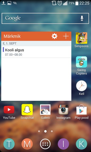

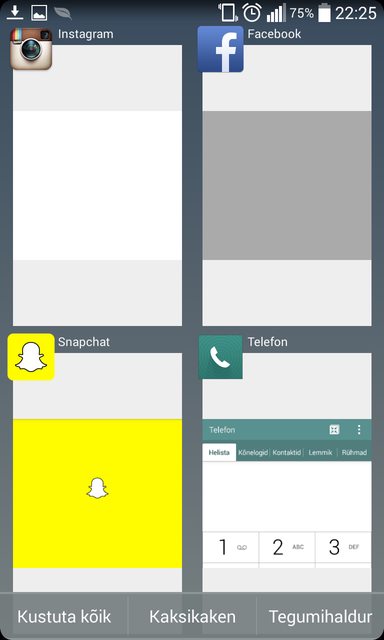

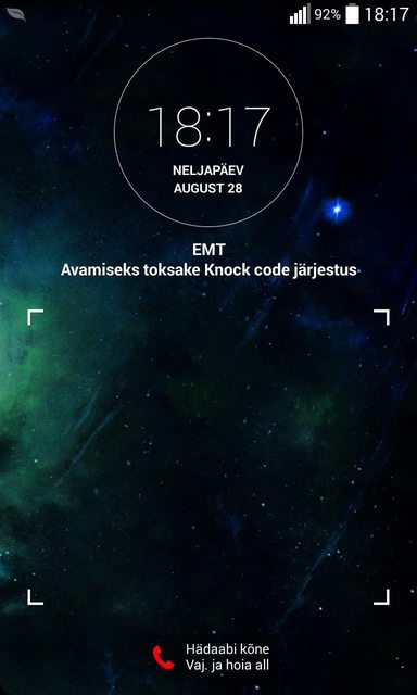

Tellin ka ebays selle tagaklaasi ära.
Muidu, kui kellelegi meeldib G3 ui rohkem kui G, siis xda foorumis on artmod rom, mis mu meelest parim valik.
Spoiler Spoiler Spoiler
