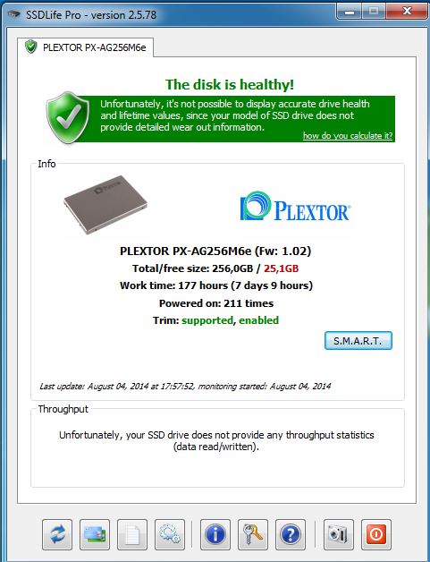

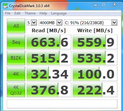

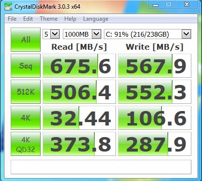

miks mul SSDLife Pro ei suuda kõiki andmeid edastada, samas CrystalDiskMark loeb ilusti

liiv, Sest need pole üks ja sama!
SSDLife vajab SSD hindamiseks andmeid selle kohta palju SSD on oma eluea jooksul andmeid lugenud/kirjutanud. Kui kontroller (mida sinu SSD kasutab) seda ei toeta, siis ennustust ka teha ei saa. SMART info võib siiski näidata kontrolleri enda sisest wear levelit (võib olla midagi sellist: percentage of rated lifetime used).
CDM samas on lihtsalt ketta benchmarkimiseks ja näitab SSD kiirust.

liiv Kas see ketas on tavalise emaplaadi sata3'e otsas? Päris korralikud numbrid. Standardi järgi sata3 üle 600mega ei tohiks lasta, aga vb ma ajast maha jäänud.

See on PCI-E pesas. Üsna lahja kiirus selle ühenduse kohta.

liiv Kui kontroller (mida sinu SSD kasutab) seda ei toeta, siis ennustust ka teha ei saa
Plextor kasutab Marvell 88SS9183 kotrollerit, peaks ju tundma seda?
von Wu kirjutas:
See on PCI-E pesas. Üsna lahja kiirus selle ühenduse kohta/
Võiks olla jah parem kiirus, mul on tunne et midagi on valesti aga ma ei habla ära, mis see olla võiks. Ehk sellepärast ei saa ka SSDLife pro asjast õieti aru?
