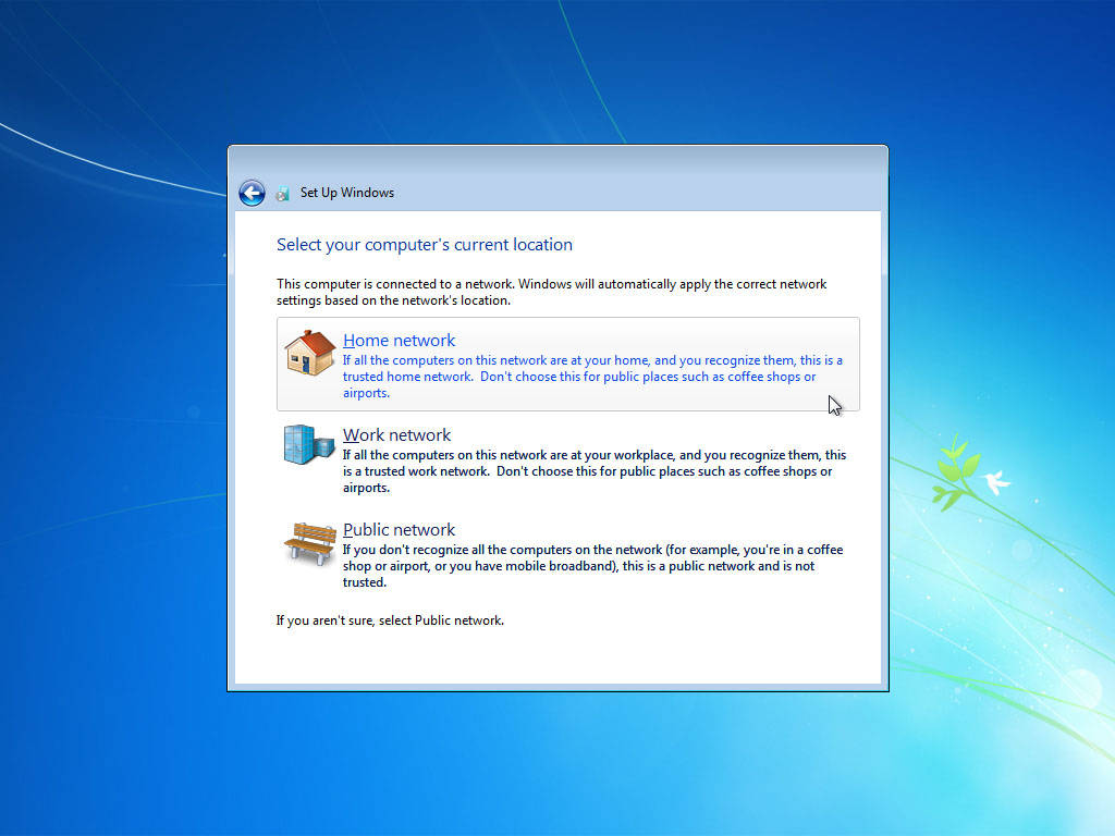

sõnum 27.06.2014 11:55:48 vasta tsitaadiga
Huvitav huvitav. Esimest korda pärast Elioni hooldustöid tahtis Windows uuesti võrgu parameetrid paika panna. See dialoog siis:
Spoiler Spoiler Spoiler
Varem pole seda esinenud. Võrgukaart jms seadmed on samad ja seadeid pole muutnud. Mida see tehniliselt tähendab siis? All sideruumis tõsteti mind kuhugi teise porti või midagi?

Tomorrow, arvatavasti muutus gateway aadress.
