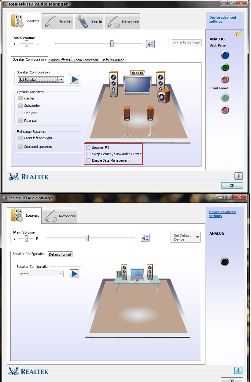

Sai soetatud uus Lenovo rüperaal, Windowsita. Lasin legaalse "Seitsme" peale, driverid ka. Kõik on justkui okei, peale selle, et mitte mingeid madalaid helisid klapipesa kaudu ei tule. Proovisin vanemaid draivereid, pole abi. Kui googeldada, siis paistab, et see Realtek HD audio manager peaks hoopis teistsugune välja nägema, minul on enamus seadistusvõimalusi justkui puudu:

Minu X1 Carbon hakkab realteki draiveritega muusikat läbi padja tootma, ainult mingi imelik bass jääb alles. Draiverile uninstall ja kõik sai korda. Töötab kui siidi.
Äkki on sul midagi sarnast?

skyhigh, esimesel pildil peaks sul olema seadistuse järgi vaadates läpaka külge ühendatud 5.1 kõlarite komplekt, millel kõik satelliidid on lairibakõlarid - st mängivad kõike alates väga madalatest sagedustest.
Kui sul tõepoolest peaks kuidagi olema õnnestunud selline 6 kõlarist koosnev komplekt sinna külge ühendada, siis kas sul ikka tõesti on satelliidid sellised suured lairibakõlarid, millest bassiheli ka peaks tulema?
Kui need on sul tavalised kesk(+kõrg)sageduse krapid, nagu need enamusel juhtudel on, siis korja seadistuses kohe ära "full range speakers" alt kõik "linnukesed" ning lülita sisse bass management (see juhib kõik madalad helid subwooferisse).
Kui sul sellise seadistuse puhul on läpaka küljes tavalised stereokõrvaklapid, siis kuuled sealt normaalselt vaid stereoheli, 5.1 heli puhul kuuled vaid vasakut ja paremat kanalit.
Kui sul on seal 5.1 klapid, siis tee täpselt sama, mida soovitasin kesksageduskõlarite kasutamise puhuks - vastasel juhul sa tõepoolest ei pruugi bassi kuuldagi, eriti stereoheli puhul.
Kui soovid täpsemat abi ja paremaid soovitusi, siis kirjuta oma süsteemi kohta ka rohkem - millised klapid, millised kõlarid, millisest väljundist jne. Ja mida sa kuulad - kas heli on stereo või 5.1.
Teine pilt on kas läpaka enda kõllidest või kõrvaklappidest. Seal ei oska ma soovitada muud, kui vaadata Device advanced settings alla.

Ei ole mingid juustud "arvutikõlarid", keskmised stuudioklapid on. 6 kanalit või stereo, valikuid peaks siiski rohkem olema. Praegu on ainult stereo balanss, volüüm ning võimalus valida kas 16/24 bitti. Kõrval on ka teine raal Realtek audioga, samuti stereo kuid seadistusvõimalusi rohkem. Proovin sama driverit, mis seal. Eks näis.
