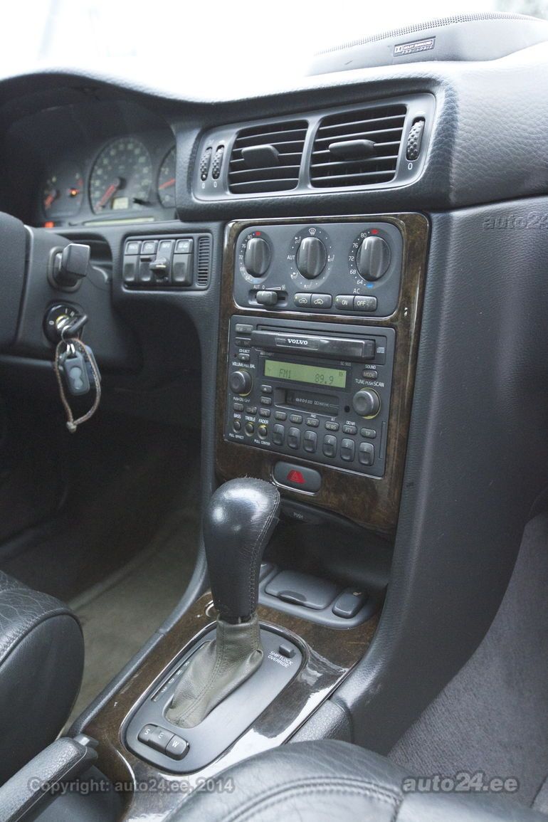

OT: rex, auto on 2000 aasta Volvo C70, mootoriks 2,3 liitrine T5, 176kW. Huvi korral näeb pilti siit (küll, aga pole autol enam selliseid velgi all, jookseb tehase originaalidel)

Auto küsimus tegelikult päris OT polegi, kuna armatuuri disain on ka suht oluline. Seal paistab suht konkreetne koht olevat:
Spoiler Spoiler Spoiler
Keegi on juba ka mingi edevama 2 DIN asja sinna pistnud:
7" tahvel sinna avasse siiski ava laiendamata ei mahu.

Seda hingedega ühest servast avanevat paigaldust olen ka kaalunud. See täitsa mõeldav variant.

Armatuuri koha pealt nii palju, et peas keerleb kuri mõte seda kõvasti lõhkuda. Viia kliimaplokk allapoole ja tuua makiosa üles kliimaploki asemele ja seejuures siis ava tahvli jaoks parajaks tuunida. Näiteks naivgeerimisel peaks selline paigutus idee järgi mugavam olema, ei pea silmi liialt teelt ära pöörama. Ostsin soodsalt selliste ümberehituste katsetamiseks teise keskkonsoolipaneeli, siis saab rahus ehitada, ei pea poole armatuurita ringi sõitma. Iseenesest on selle paneeli ehitus selline, et paras nikerdamine saab olema selle leiutamine tagumiste kinnituste pärast, aga see jääb nüüd jah HV foorumi teemast välja.
