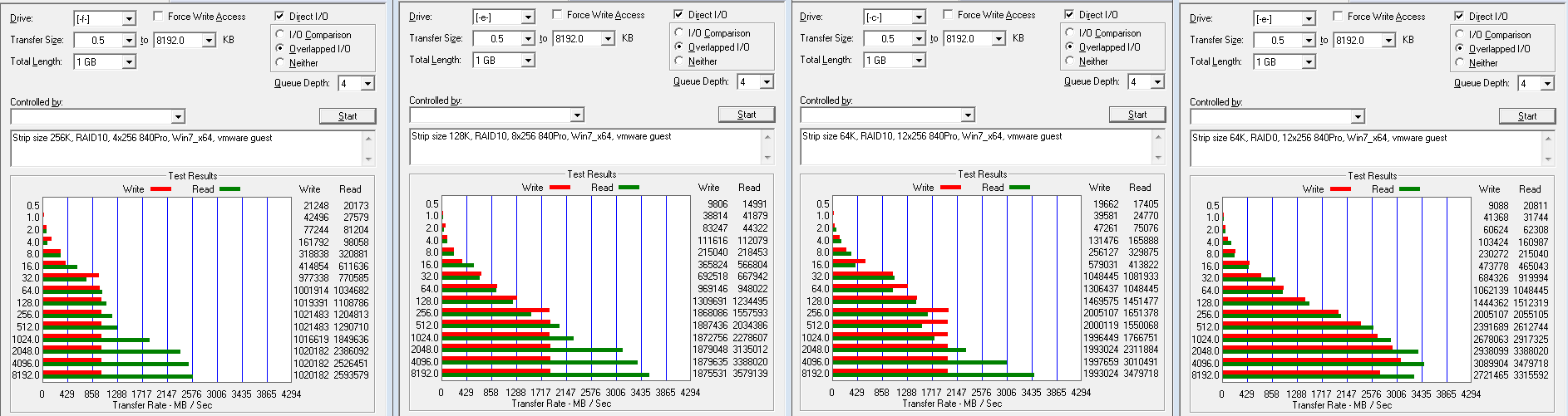

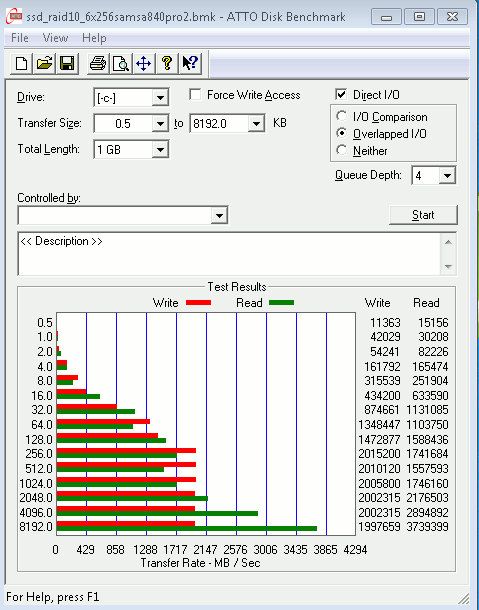

Möllan 12x256 (RAID 10) Samsa 840 ja PERC 710p kontrolleriga. ATTO test andis 8 MB faili lugemise kiiruseks 3,7 GB/s, kirjutamine on alates 256 KB kuni 8 MB 2 GB/s max. Tegu hetkel RAID10. Strip size on 512KB, peaks proovima väiksemat suurust.
Proovin teha väiksemad massiivid, 4 ja 8 kettaga näiteks.

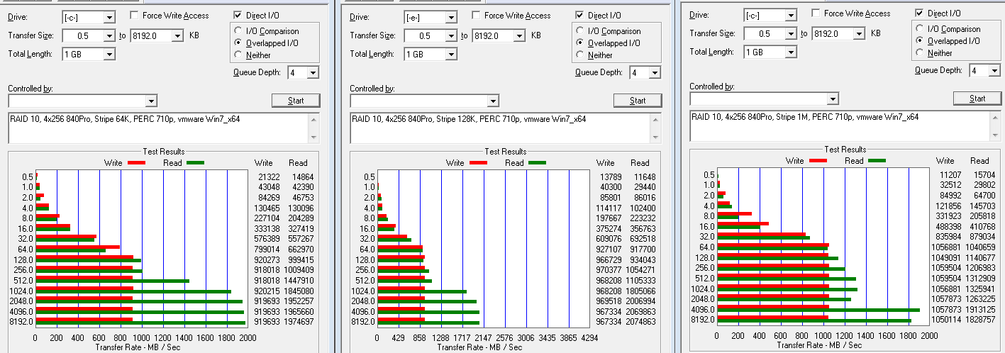

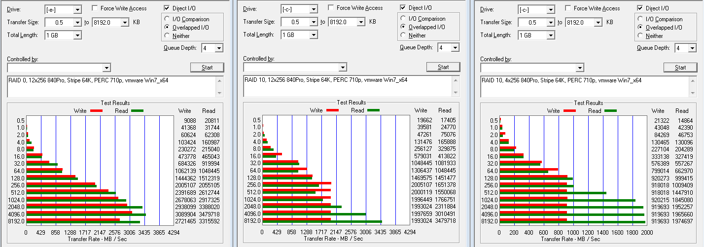

Minu teada mitte. Mingil moel peaks RAID 0 saama TRIM käsku saata (oli see ehk Inteli jubinad), aga muudes mõudides pole see võimalik. SSD on oma GC mis peaks töö ära tegema. Over Provisioning peaks ka aitama.
Tundub et PERC 710p lagi on järjestikulist ~3,4 GB/s lugemist ja 3 GB/s kirjutamist. RAID 0 12 kettaga peaks teoorias vähemalt ~6 GB/s läbi kütma. Ei usu et RAID Strip muutmine midagi hullult muudaks.
Seega SSD RAID 0 üle 8 ketta pole mõtet vististi teha.
Lisasin ka RAID Strip suuruse (see on see mis määrab kui suurte plokkidena infot salvestatakse, nt 128 KB fail kirjutatakse 64K strip puhul kahele kettale, 128K strip aga paigutab faili ainult ühele kettale RAID'is) testi. Väiksem strip size tagab suuremad kiirused väikeste failidega (mis on ka loogiline).
Siiski kasutab vmware VMFS-5 failisüteemis jäigalt 1024 KB plokke, seega peaks RAID kettad nii formuleerima et 1 MB tükk jagatakse alati võrdselt ketaste vahel ...!? A la kui on 4 ketast RAID'is siis strip peaks olema 256K et 1024KB plokk kirjutatakse 4 osas kettale, siis saab 4x kiirusega lugeda ...
CrystalDiskMark tulemused RAID 0, 12x256 840Pro (kaks jooksu):

ATTO strip suurus vmware ploki järgi
ATTO stripe test
ATTO stripe test
ATTO Test
ATTO Test

Päris nii hull pole, ATTO järjestikku lugemine lubas 3,7 GB/s max. Skaleeruvus on kuni 8 kettani - üle selle enam kiirus ei suurene. Näiteks 4ne RAID10 kirjutab ~1GB/s ja loeb 2GB/s, ehk ca 500MB/s on per SSD keskmine kiirus ...
Pull on see CacheCade kiirendas ka RAID10 4x256 kenasti. Kõvaketta RAID1 sa ikka korraliku buusti - 3 GB/s lugemisi, seda küll 246MB ATTO testiga.
Ma pakun vmware kiht vähendab sips 4K kiirust, sest CrystalDisk järgi on numbrid kuidagi liiga väiksed.
