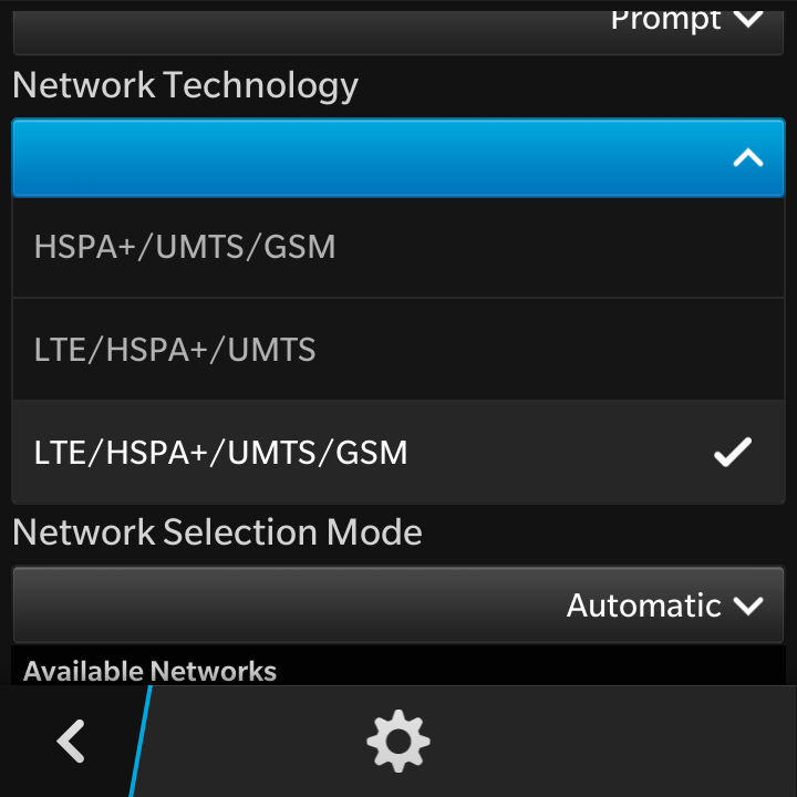

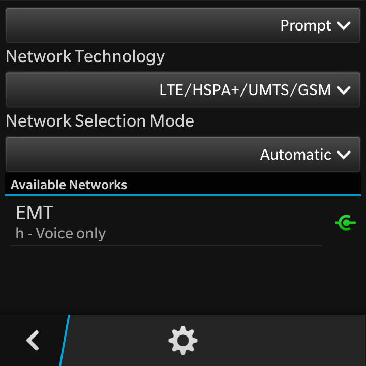

Mure on mul aga hoopis selles, et ma ei saa kuidagi seda neetud APN sisestatud.
Telefon lukus ei ole, kaart töötab teises föönis OK ja EMT kinnitab, et SIM on OK.
Proovisin ka escreen abil aga see ei salvesta apn
Ilma andmesideta on seis nagu väga nutune.

sõnum 26.07.2014 11:18:24 vasta tsitaadiga
http://www.upload.ee/image/4175004/1.png
http://www.upload.ee/image/4175007/2.png
http://www.upload.ee/image/4175009/3.png

Tänan vastuse eest aga nagu juba kirjutasin, ei saa ma APN välja muuta ega sinna midagi lisada.
Valides seadistusest APN ei ole seda võimalik muuta

sõnum 26.07.2014 12:02:23 vasta tsitaadiga
Muuda network 2g peale ja proovi siis. Kas tarkvara värskendused on tehtud?

Seal ei ole sellist valikut nagu G2
On vaid järgmised
Manus
