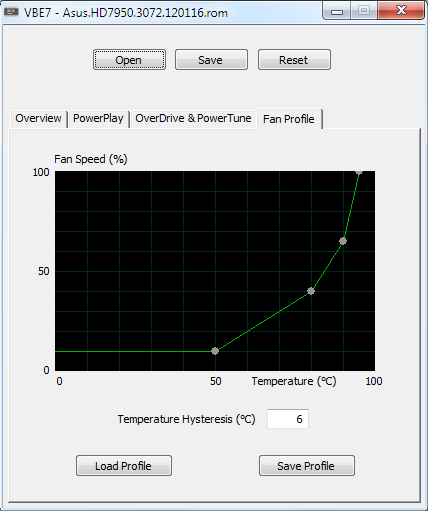

sõnum 08.03.2014 13:16:03 vasta tsitaadiga
olen siin juba googeldanud ja googledanud aga lahendust ei ole leidnud.
gpu on 270 oc radeon 2gb
probleem siis järgmine.
kõigepealt conf mida kasutan:
"api-listen" : true,
"intensity" : "19",
"vectors" : "1",
"worksize" : "256",
"kernel" : "scrypt",
"auto-fan" : true,
"temp-cutoff" : "85",
"temp-overheat" : "75",
"temp-target" : "70",
"expiry" : "30",
"gpu-dyninterval" : "7",
"log" : "5",
"queue" : "1",
"retry-pause" : "5",
"scan-time" : "30",
"scrypt" : true,
"temp-hysteresis" : "3",
"thread-concurrency" : "14208",
"gpu-thread" : "1",
"gpu-engine" : "1131",
"sharethreads" : "32",
"lookup-gap" : "2",
"gpu-memclock" : "1500",
"gpu-powertune" : "20",
"no-submit-stale" : true
probleem esineb jahutuses, mis käitub väga imelikult.
nimelt kuni 67 c töötab ilusti, et tempi tõustes ka rpm natuke kerkib. max nii 1800rpm.
kui aga saavutab 67 c siis jääb vent pmst seisma (u 300-500rpm).
siis hakkab aga temp tõusma ja kuskil 70-75 c juures hakkab uuesti tööle aga siis 2500rpm, mis on juba suht vuhin ja häirib natuke.
küsimus ongi, et miks ta 67 c juures oma pöörlemist vähendab?
nii. on tehtud ka selline säästu conf
"intensity" : "14",
"vectors" : "1",
"worksize" : "256",
"auto-fan" : true,
"expiry" : "30",
"log" : "5",
"queue" : "1",
"scan-time" : "30",
"scrypt" : true,
"gpu-thread" : "1",
"gpu-engine" : "1090",
"lookup-gap" : "2",
"gpu-memclock" : "1480",
selle konfiga probleemi ei ole.
stabiilselt temp 66-69 c, vent töötab ilusti ka üle 67 c. ja üle 2000rpm ei lähe, mis on suht hea ja vaikne.
just nüüd tekib küsimus, et miks esimesel konfil ta 67 c juures rpm nii madalaks laseb? ei ole mina sellele lahendust leidnud.
ja teine küsimus.
just selle säästu confi juures.
tahaks ka gpu volti vähe madalamaks aga see rida sinna lisada, siis ei toimi.
"gpu-vddc" : "x.xxx", x = mingi volt
ja otse cmd aknas setingute muutmine ka ei aita. jätab ikka voldi samaks
kasutusel siis:
win7 x64
cgminer 3.7.2
ati catalyst 13.12
tagasi üles

sõnum 08.03.2014 13:44:46 vasta tsitaadiga
Veider, aga võid igaks juhuks BIOS-i faili salvestada ja VBE7-ga ventika profiili üle kontrollida.
Siin on küll juhised pinge modimiseks, aga kui sa seda näppida ei taha, siis jäta see osa rahule ja vaata ainult ventika profiili: http://rumorscity.com/2013/12/09/how-to-modify-video-bios-to-undervolt-gpu-in-linux/

sõnum 08.03.2014 13:45:39 vasta tsitaadiga
CGminer ei oska suurt osa R seeria kaartidest üleüldse korralikult majandada. Ei tööta vddc ega ventide temp target sättimine. Ilmselt põhjus selles ongi. Probleem võimendub veelgi, kui tegemist on mitme kaardiga kaevuriga. Tihti lähevad CGmineril kaardid ja temperatuurid sassi. Näiteks mõõdab kaart 3 temperatuuri ja reguleerib selle abil kaart 2 vente.
Kõige kindlam moodus on kaardi biosel lasta iseseisvalt vente kontrollida. Kui profiil on liiga agressiivne, siis lihtsalt modi ja fläshi üle.

Mineri käima pannes, hakkavad need 2 kaarti töötama ja temp muudkui kasvab, kuna (teine probleem) ventikad ei muuda oma kiirust, vaid istuvad
oma 30% peal ning minutiga temp juba 60+ ning see kolmas kaart, mille hashrate 2x väiksem kui teised see justkui ei teeks midagi, temp ei tõuse ning istub rahulikult
Siin pilt ka mis seis praegu mineris on: http://oi62.tinypic.com/2nro8qv.jpg
Minerit käima pannes annab ka mingi errori, et Conf-ga mingi error.
setx GPU_MAX_ALLOC_PERCENT 100
setx GPU_USE_SYNC_OBJECTS 1
CONF: cgminer.exe --keccak --no-submit-stale -o stratum+tcp://maxpool.1gh.com:17333 -u xxx -p suva -I 9 -g 1 --queue 2 --scan-time 30
Proovisin ka -I 9,9,9 -g 1 --queue 2,2,2 --scan-time 30,30,30 - sellega ei läinud üldse käima :/
Kas keegi oskab pakkuda mingisuguseid lahendusi
Või võib kaart mingi vigane olla?
Eelmine kraam oli MAX-i peal
Nüüd panin ka Doge peal, sama jama ning lisaks sellele rejectist 99% asjadest minuti jooksul..... :O Samuti Hash ei ole nagu 700Kh, said MHdes? MIKS :O: :O :O
http://tinypic.com/r/16acrbb/8
