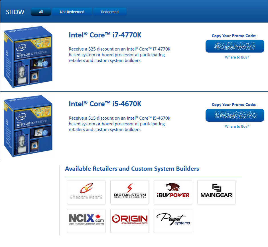

Inteli K ja X seeria prosede omanikele - http://enthusiast.intel.com/

1dumbpcuser
liitunud: 05.03.2002
sõnum 03.03.2014 10:08:49 vasta tsitaadiga
heretic666 kirjutas:
USA ja Kanada only, aga proovigu keegi ära

1dumbpcuser, Proovitud:
Spoiler Spoiler Spoiler

heretic666
heretic666
liitunud: 13.02.2006
Autoriseeritud ID-kaardiga
sõnum 03.03.2014 18:05:35 vasta tsitaadiga
Praegu need discountid prosedele saadaval jah, loodan et mingi mängu puhul tulevad analoogsed sooduskoodid.

sõnum 03.03.2014 18:55:50 vasta tsitaadiga
Eestlasele paraku suht mõttetu. Ameerika netipoest tellimisel tulevad igast maksud kaela mis nullivad selle soodustamise ära.

1dumbpcuser
sõnum 04.03.2014 12:00:30 vasta tsitaadiga
tsitaat:
Seda pidasingi silmas- alati saab ju aadressiks suvalise Maci või kiriku vms panna, aga kui ükski edasimüüja euroopas/eestis seda promo ei toeta, siis... icon_neutral.gif
