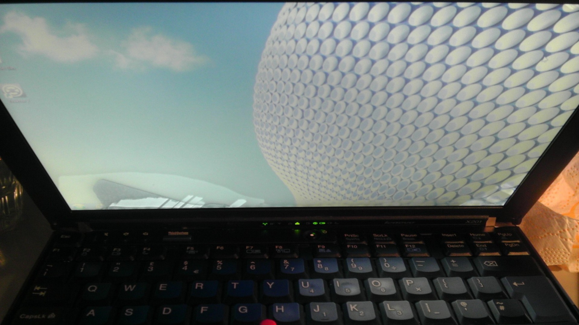

Tere!
Ostsin just arvuti. Vaatasin ekraani üle, kõik okei. Tulin koju, puhastasin, panin tööle ja leidsin ekraanilt laigud.
Mis ma valesti tegin? Terve elu nii ekraane puhastanud, ja nüüd järsku peetis?
Mis seal nässus on? Tuleb uus ekraan võtta?
Arvutiks IBM X201.
EDIT: Oskab keegi öelda, mida kõike mul vaja oleks, et nüüd see 1280x800 ekraan 1440x900 peale ümber vahetada?

Sul läks vedelik ekraani vahele, liiga intensiivselt puhastasid. Teinekord pritsi vedelik lapile või kasuta kuivemat lappi.
Kui tahad kangema resoga ekraani sinna saada siis sa pead ka ekraanikaabli välja vahetama.

Etss, see vedelik sealt kuidagi ära ei aura? Või seda puhastada ei saa? Iseenesest võiks tegu olla mingil määral alkoholiga.
Netist kuskilt anti mõista, et terve kaan oleks vaja välja vahetada.

Need võivad leevenduda, kuid karta on, et täiesti ära ei kao. Puhastada on neid raske (ekraan lehtedeks võtta) ja enamaltjaolt ei saa laike täielikult ära kaotada kuna LCD paneeli all on ekraani kihid krobelise mustriga.

Etss, nüüd uuesti vaadates on näha juba kuivamisjälgi küll jah.. thumbs_up.gif
Ja neid jälgi ka, kus kunagi vedelik oli.. Oskad mingeid vihjeid ehk anda, kuidas kuivatada? Kas jätta lihtsalt arvuti tööle, panna kinni, või soojendada vapsee lambivalguse all vms..?
Vaataks esialgu, milliseks ta kuivab ja siis mõtleks lammutamisele. Tundub mõistlikum kui kohe uus ekraan võtta.

Maagiat ma pakkuda ei oska. Kui siis jäta ekraan tööle (see soojeneb natuke) ning võibolla kuivatab enamuse ära. Kui hakkad ideaalsust taga ajama siis pole muud valikut, kui võtta ekraan juppideks ja loota, et plaadid saab puhtaks.

Etss, siis alati variant asja hullemaks ka teha ju..?

Täpselt nii! Hullem variant on see, kus lahti võtmise käigus või kokku pannes läheb midagi kapitaalselt nihu ja LCD pikslite paneel saab kannatada. Vanasti olid need paksemad, kuid uued on päris õhukesed (vaat, et vähem, kui 1mm paksud, kuid vanasti olid 2mm).

Etss, palju siuke töö kuskil maksta võib?

Rajareits, odavam on korras kasutatud paneel osta. Need ca 30-40€

Üldjuhul jah, kui vedelik satub paneeli alla äärde siis võib juihtuda, et paneel otsekui imab selle sisse. Üldiselt on paneel siis omadega otsas ka. Sesmõttes, et läbi ei lähe aga all on värvid asjad paigast ära. Peale mõningast seismist võib isegi peaaegu nagu korda minna kuid kasutades tulevad anomaaliad tagasi.
Lühikokkuvõte - paneel on nüüd per$es ja vaja uut.
