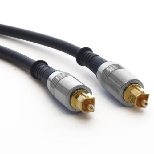

Ei saa kodukino kõlareid teleka vaatamisel taha, mõlemad tooted suht uued. |
Tegemist siis samsungi kodukino ja samsungi televiisoriga, mõlemad suht uued, olemas hdmi juhe, kuid selle pealt ta tööle ei hakka. Dvd ja cd'si kuulates töötab kodukino, tv peale pannes ei tule yldse heli. Mida vaatama peaks?

Teleka ja kodukino mudeli mainimine oleks abiks.
Kas nii telekal kui kodukinol on HDMI ARC tugi? See on HDMI pesa juurde kirjutatud.
Kui ei, siis tuleks lisaks ühendada optilise kaabliga.

Üht kaablit on jah juurde vaja, kuna minu mäletamist mööda odavamatel Samsungi plasmadel ARC tuge pole. Teisisõnu liigub pilt ja heli kodukinost telekasse küll,
kuid heli teistpidi tagasi kodukinosse ei tule (ARC=Audio Return Channel).
Osta juurde optiline kaabel.

Sain tööle! tänud abistajale!
