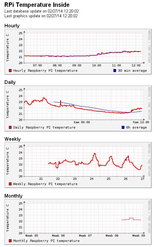

juhend: http://iwhite-techworld.blogspot.com/2014/01/monitor-fireplace-water-temperature.html
Proovisin raspberry pi'ga õhutemperatuuri mõõta ds18b20 anduriga. Raspberry tundis ilusti anduri ära näidates näitu järgmisi käske sisestades:
sudo modprobe w1-gpio
sudo modprobe w1-therm
cd /sys/bus/w1/devices
ls
cd 10-xxxx (change this to match what serial number pops up)
cat w1_slave
Kui aga hakkasin õpetuses näidatud teisi asju koostama, siis ei tulnud enam midagi välja. Mul on jäänud tunne, et teen põhimõtteliselt midagi väga valesti ja peaksin õppimisega pihta hakkama kaugemalt icon_smile.gif.
On keegi midagi sarnast teinud? Milliseid mooduleid on raspberrysse vaja installida, et antud juhendis toodud scriptid tööle saada?

raunokr, äkki siis räägid, kus kohas sa praegu toppama jääd (veateated jms. kasulik info).
Graafikute saamiseks on sul vaja installida rrdtool, ülejäänu peaks out-of-the-box töötama.

warwas kirjutas:
Tänu kasutajale "warwas" sain probleemile lahenduse, viga oli failidele õigete õiguste andmisega. Temperatuuriandur töötab koos XBMC meediakeskuse verisooniga.
Kuigi ajavöönd ja kuupäev on õigesti paika pandud, siis jooniste all näitab päevade ja kuude nimetusteks muu keelseid nimesid, ala kolmapäev - Kam, Neljapäev - Kam, Veebruar - Kud, Jaanuar - Qun icon_smile.gif. Alguses häiris, nüüd enam mitte icon_smile.gif.
Manus
