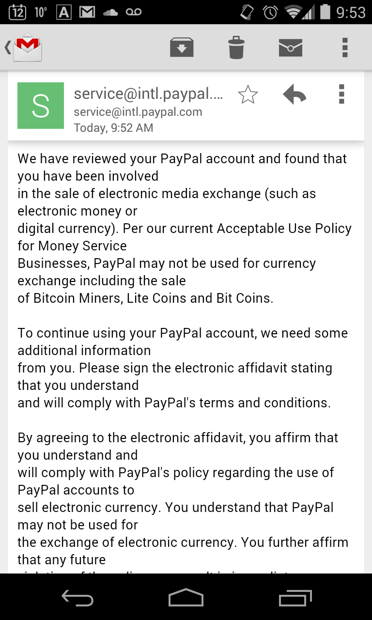

mikk36 kirjutas:
Spoiler Spoiler Spoiler
Mida paganat? Miks bitcoini minereid ei tohiks müüa? See ei tohiks kindlasti keelatud olla icon_biggrin.gif
Ilmselgelt bitcoini näol on mõnes mõttes konkurent paypalile. Samas tehnika arengu takistamised on läbi ajaloo lõppenud takistajate surmaga.. Seega eks see ole nende oma asi.. Tasapisi ilmuvad juba paypalile konkurendid, kes kasutavad maksete vahendamiseks bitcoini. icon_smile.gif
