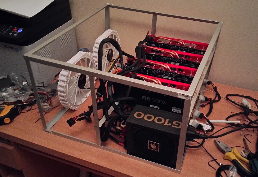

Kristoferr kirjutas:
Üks pildike kah siis vahelduseks.
Keegi enne väitis, et 1000W toide ei vea 4x 280x ära. Ma natuke kartsin, et pean kellad laskma 1030 kanti, aga paistab, et pole probleemi. 1080/1500 ja 2.95Mhs. 23cm vendid võtavad kokku lisaks 10W.
Homme lähen otsin voolumõõtja ja siis näeb palju kontaktist imeb.
Spoiler Spoiler Spoiler
Raamis ainult kahte kruvi näha, millega ülejäänud nurgad kinnitatud?

Kristoferr
Kristoferr
liitunud: 26.11.2006
Autoriseeritud ID-kaardiga
sõnum 12.12.2013 10:49:24 vasta tsitaadiga
mikk36, hetkel on kahepoolse teibiba. Lõpuks tuleb sellest kinnine kast. Eesmärk on saada võimalikult vaikseks.
Näeb kena välja küll, kuidas kaartide "tagumikud" kinnitatud on? Olen sarnaseid raame veel näinud foorumites, aga kõik pildistavad ainult "eestpool" ja mõtlen alati, kuidas need kaardid tagant kinni püsivad. Või lihtsalt toetavad selle alumise lati peale?

sanderaits kirjutas:
Lihtsalt toetuvad jah. Nad ei liigu kuskile kui eest on kinnitatud. Okei, liiguvad, kui kast keerata kummuli ehk siis teha sellega 180 kraadi. Aga kui pole põhjust teha ja kast on kenasti ühe koha peal, siis on kõik ok.
