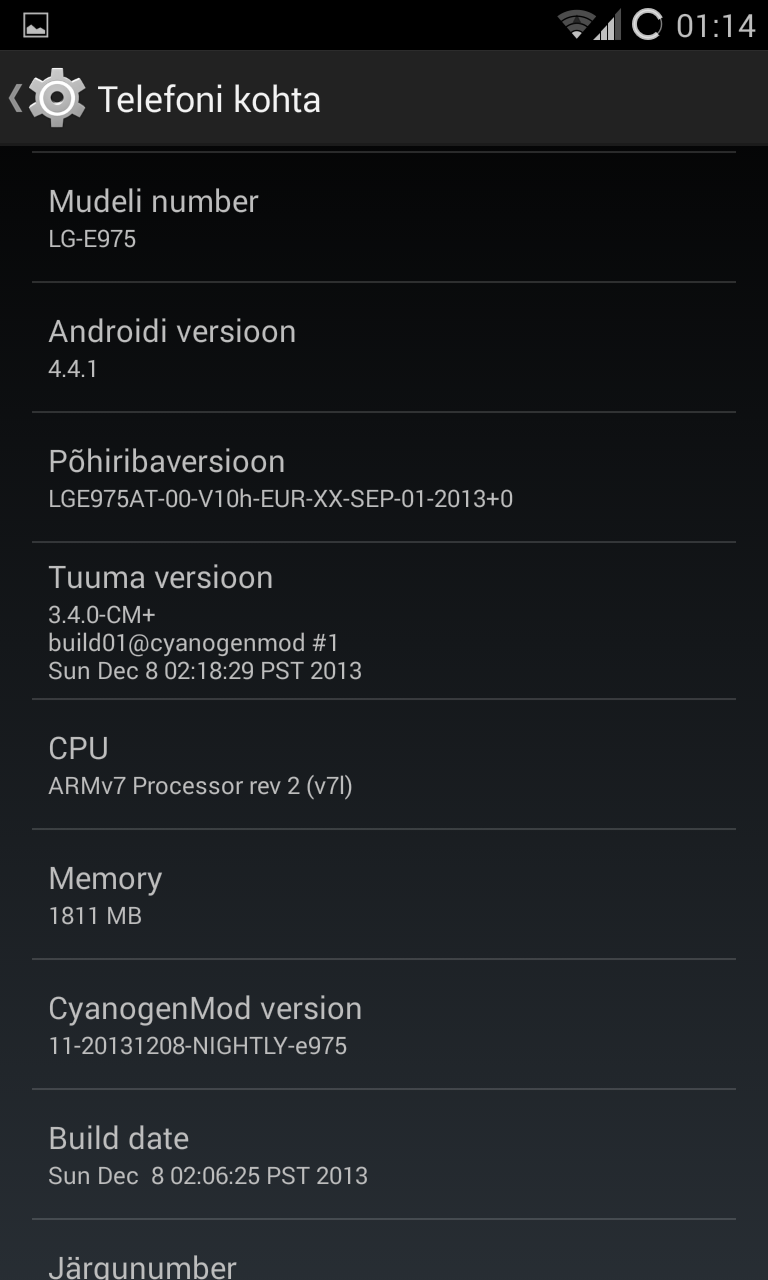

http://download.cyanogenmod.org/?device=e975
thumbs_up.gif CM11
edit: Sai peale ja täitsa hea. Siiani pole miskit viga leidnud veel.

kõigepealt root -> siis unlock - kasutades freegee + recovery install (CWM)-> CM11 nightly telefoni (ntks ROM kataloogi)-> full 4.4 gapps (ROM kataloogi) -> lülita telefon välja -> vol üles + power nupp-> avaneb bootloader -> 2x alla (recovery) + power nupp -> tee backup (liikumine menüüdes volume üles-alla nuppudega, power valib, back viib tagasi) -> (kui valmis siis võid telefonile reseti teha, windoozis kopeeri clockworkmodi backup kaustast kuupäevaline ja kellaajaline kaust kuskile arvutisse - see on terve süsteemi varukoopia - siia alla ei kuulu meediafailid ja fotod jne. Kui soovid mingeid kindlaid programme viia uuele OSile üle siis soovitaks kasutada titaniumbackuppi - selle kaustast samamoodi siis, koopia arvutisse igakspetteks) -> lülita telefon välja -> vol üles + power -> bootloader avaneb -> 2x alla + power nupp-> recovery -> wipe data/factory reset + wipe cache + advanced alt wipe dalvik cache -> kui valmis siis "install zip" -> ROM kaust -> kõigepealt CM11 ja peale seda gapps -> peale seda reboot system
Profit peaks olema, sry, peast kirjutasin.
Põhimõtteliselt telliseks on seda OG'd vist võimatu lasta (kui päris valet asja ei ürita toore jõuga sisse kirjutada).

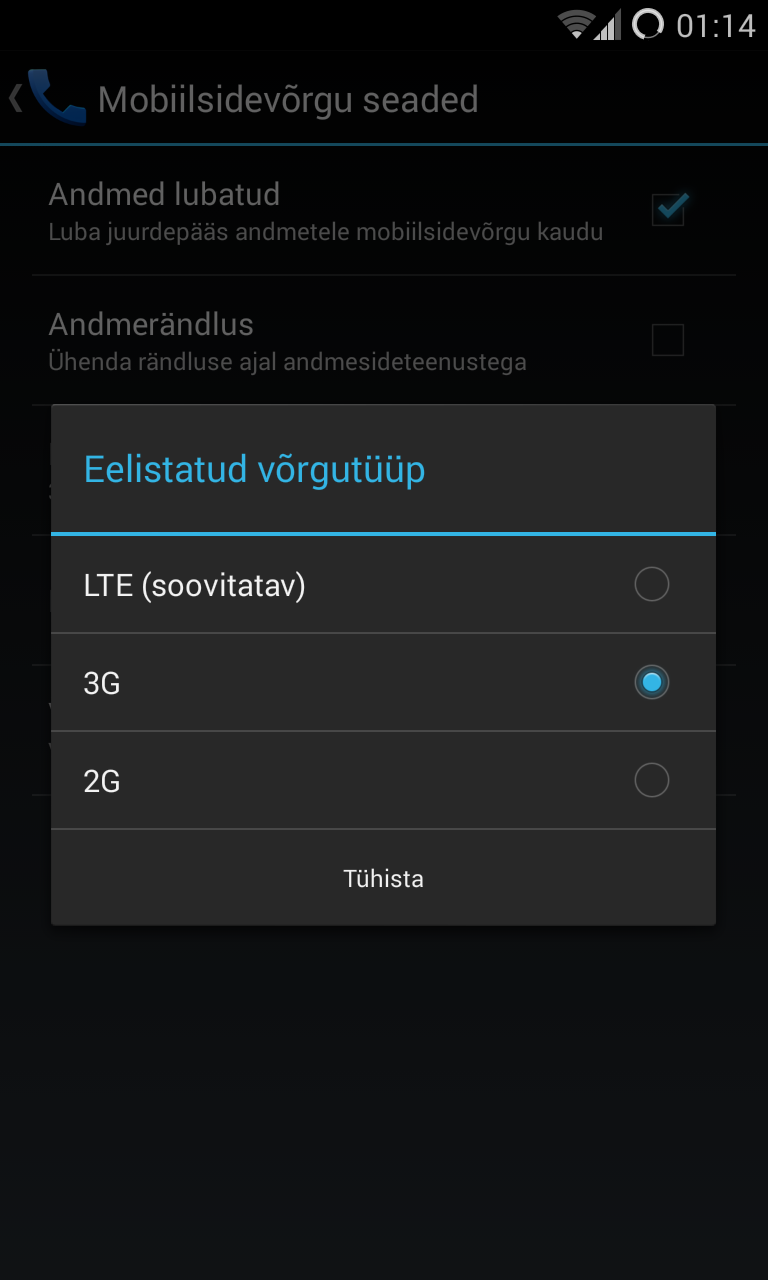

LTE ilmus ka nähtavale, yay.
Spoiler Spoiler Spoiler
Edit: BT töötab, läpakaga sidus ära ennast ( http://xep.8800.org/e957/f93_kernel_v2.1.zip + http://www.androidfilehost.com/?fid=23212708291681055 sai ka peale pandud enne)
