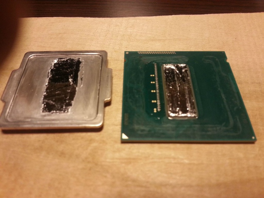

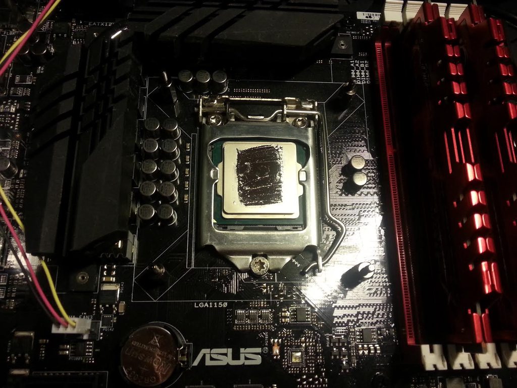

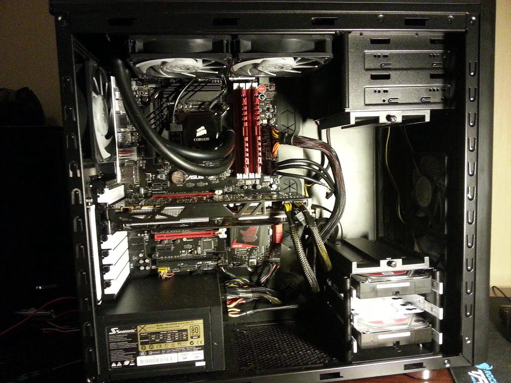

H100i kaasasolevad vendid on 12v peal täiesti väljakannatamatud 7v ja 5v ei proovinud vaid lülitasin masina välja, ei tea kas häbi pole corsairil sellst saasta myya nagu need kaasasolevad fannid, panin oma 2x scythe gentle typhoon ap 15 fanni peale mis ei ole 12v ka just kõige vaiksemad aga siiski palju vaiksemad kui corsairi omad.
Kriitika on H100i ventikate kohta, unit ise on väga korralik pump on sigavaikne ja ma ei kuulegi seda kui ka kõrv juurde panna.
Lisaks kui huvitab siis on pumbal kena led mida saad muuta ÿkskõik mis värvi tahad. Seega corsair H100i on hea valik eriti kui saad kasutatud peast ja hea hinnaga. Lisaks pole probleemi ära jahutada ka oveclocked 4770k prose -1.4v ja seda linxi ja intelburntestiga mis teadupärast tekitavad rohkem kuuma kui mistahes mäng või asi. Ja seda kõike @ vendid 7v ja ma usun, et saab hakkama ka kui prosele 1.5v keevitada rohkem lihtsalt pole 24x7 tarbimiseks mõtet 22nm prosele keevitada, niiet osta julgelt aga fannid vaheta ära ja pea meeles, et kaasasolevate kaablitega saab controllida vaid corsairi enda vente, ning eelista high static pressure ventikaid =)
Muidugi mul on prosel ihs maha v6etud selle ja tuuma vahel vedel metall samuti ihsi ja jahuti vahel vedelmetall, niiet tavapasta ja tava delidimata prose ei pruugi nii hästi performida aga ega see h100i kitist halvemat jahutit tee.

Asjad käes ja kokku pandud. Kuigi protsessori 8pin on täitsa emaplaadi üleval servas, siis radikas ja vendid mahtusid ikkagi ilusti ära ning probleeme sellega ei tekkinud. Samas loadis hakkab ikka päris head lärmi H100i tegema ning ei saa quiet mode ka panna kuna Corsair Link (veel) Win 8.1'te ei toeta thumbs_down.gif . Idles on müra täiesti talutav, kuigi võiks vaiksem olla veel.
