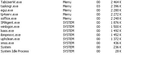

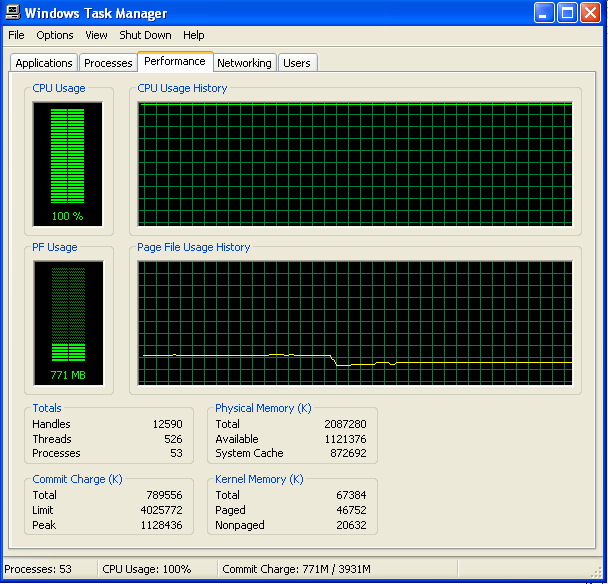

Viimasel ajal olen hakanud tähele panema, kuidas peale arvuti käivitamist on CPU Usage Windows Task Manageris laes, ehk 100% . Kahjuks ma ei jõudnud teha pilti, kus oli näha, kuidas kriips läks peaaegu sirgjooneliselt lakke, nagu umbes /, aga kõrgemalt.
Aru ma ei saa, misasi see niivisi sööb. Skype ei saa kasutada kuna see hakkab Not Respondima igakord kui käivitan, niisiis pean seda 5-8 korda killima kui lõpuks lampi järsku enam ei not respondi. Selle killimine aga 100% ei vähenda.

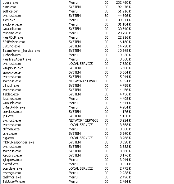

Näen, et Opera võtab ka päris palju mem usaget, kuskil 236 512 - 400k kanti. Olen selle ka maha tapnud, kuid tundub et ükski see muutus ei mõjuta seda CPU 100%t protsenti.
Aknad avanevad arvutis väga aeglaselt. Tegin nod32ga üle arvuti, leidis aint 2 asja, lasin ära kustutada, kuid täna hommik jälle sama seis nagu eile.
Pildid ka:
Võibolla jagate teie, mis siin viga võib olla, äkki ma ei märka miskit teha või vaatan valest kohast vms.

vaevalt interrupts, pildil ilusti ees, explorer 50%+ svchost 50%, ja kui interrupts koormab siis tavaliselt 50% system idle, ja interrupts on 50%.

explorer.exe jäi jah märkamata, no siis pole probleemi. Tuleb teenuseid sealt svchost alt ükshaaval kinni keerama hakata.

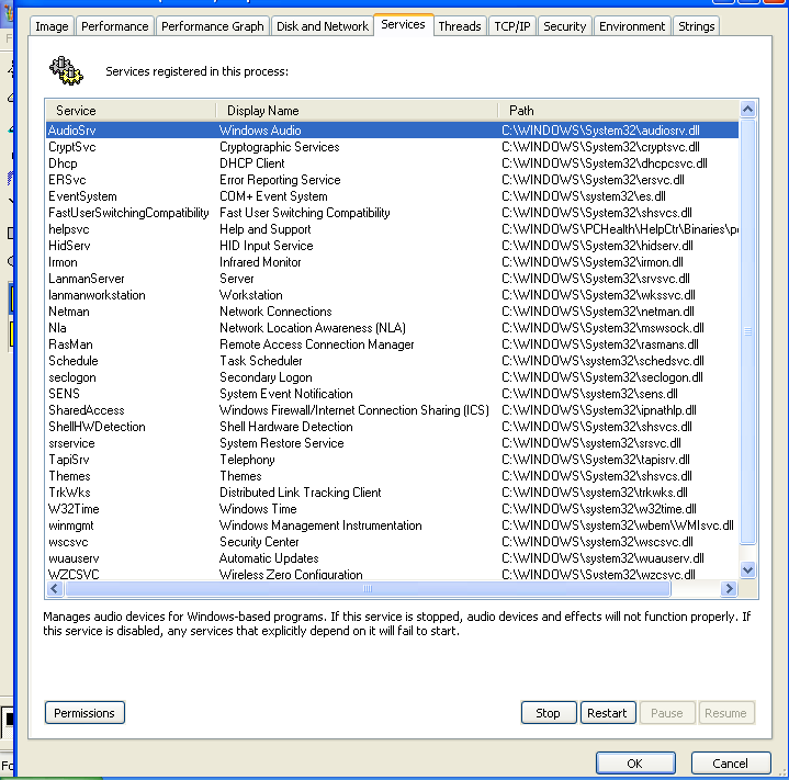

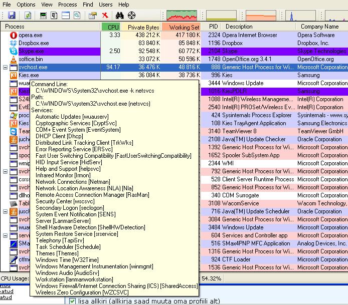

Kasutasin Procress Explorerit ja avastasin et üks nendest SVChostidest järab seda CPUd.
Hunnik asju millest mul aimugi pole.

Viimasel pildil alt teine wuauserv/Automatic Updates. Ütle sellele Stop, kas muutub miskit?

tegin nii http://www.wikihow.com/Solve-the-Svchost.Exe-100%25-CPU-Utilization-Problem
Peale seda sai inimene tööd edasi teha.

Ma täna pole veel märgand seda 100% asja peale seda Okmani update kinnipanemist, kuid ootan veel paar päeva. Ainult Opera pärast oli 100% ja Opera kinni pannes läks kohe madalaks.

Tundub et enam ei ole seda 100% jama. Tänud abi eest, härrad icon_smile.gif.
