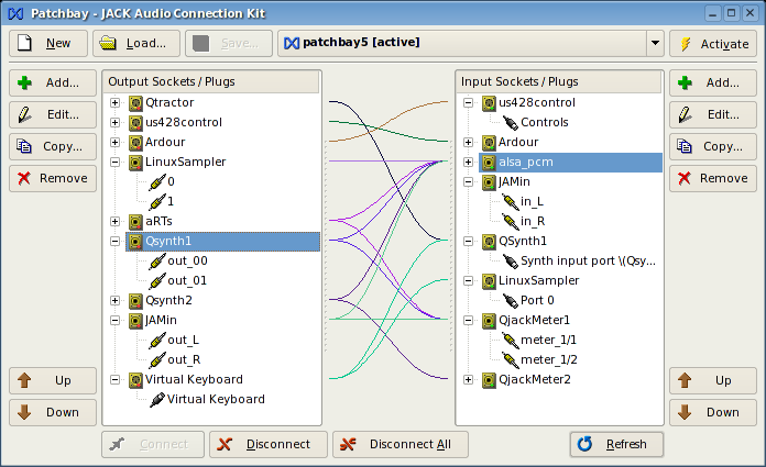

eeldasin oma lolli loogikaga, et kui programmist käsitsi valida väljundiks asio->channels3-4 siis neisse aukudesse signaal ka tuleb. Tunnen puudust linuxi jackist
