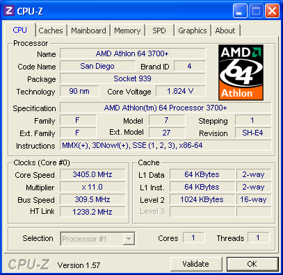

Endal on võtta üks s939 prose (A64 3700+ San Diego), mis peale teatud pinge, ei mäleta enam mis, ületamisel saba andis. Küll aga pole siiamaani ei õhuga ega lämmastikuga õnnestunud mul ühtegi Inteli proset tappa.

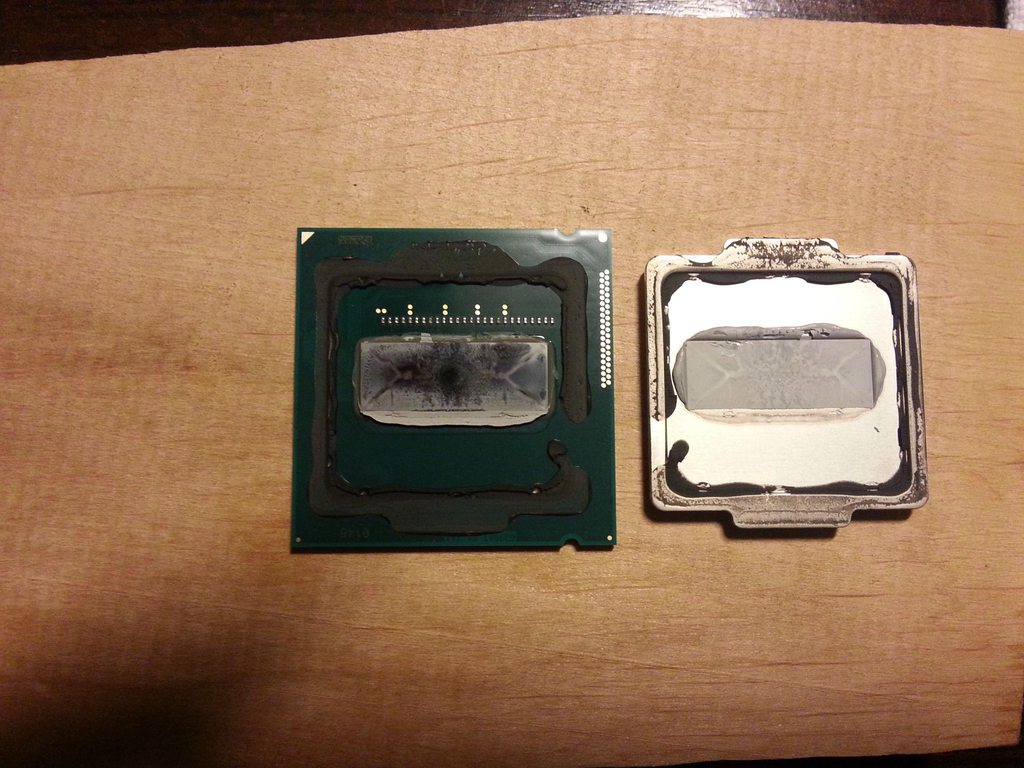

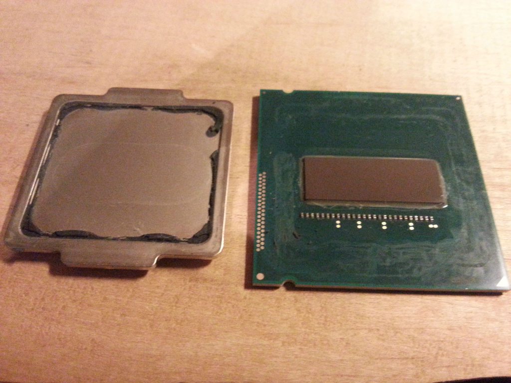

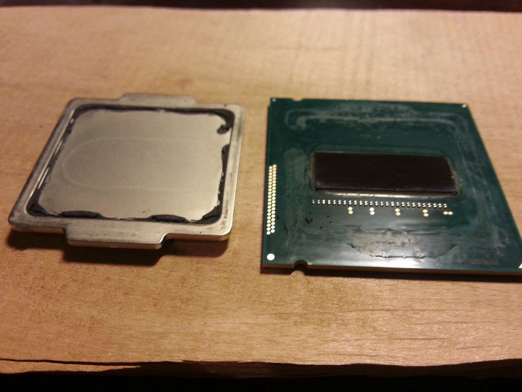

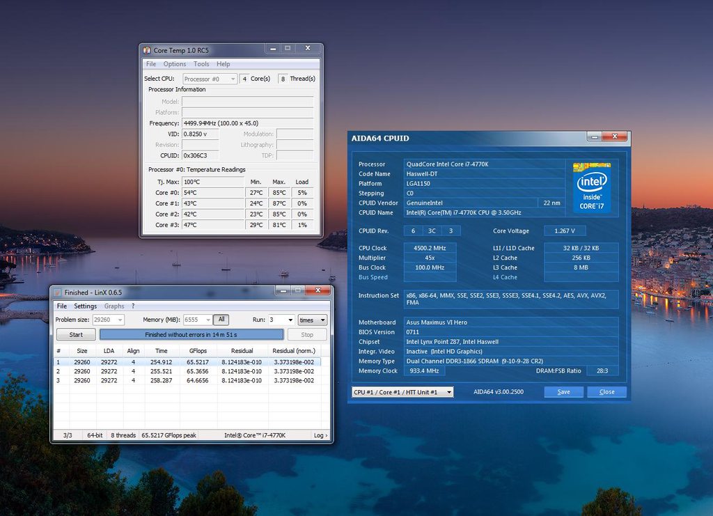

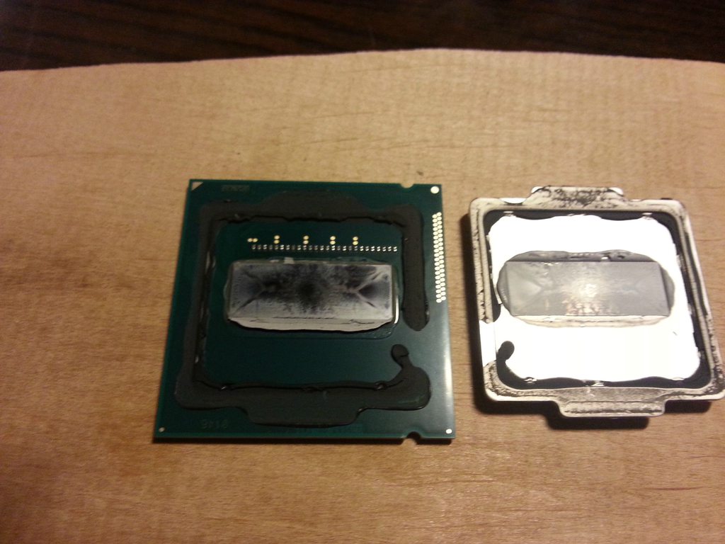

sõnum 09.10.2013 21:45:40 vasta tsitaadiga

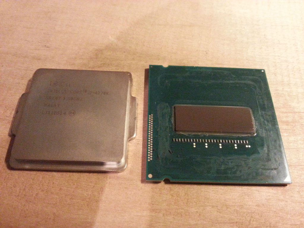

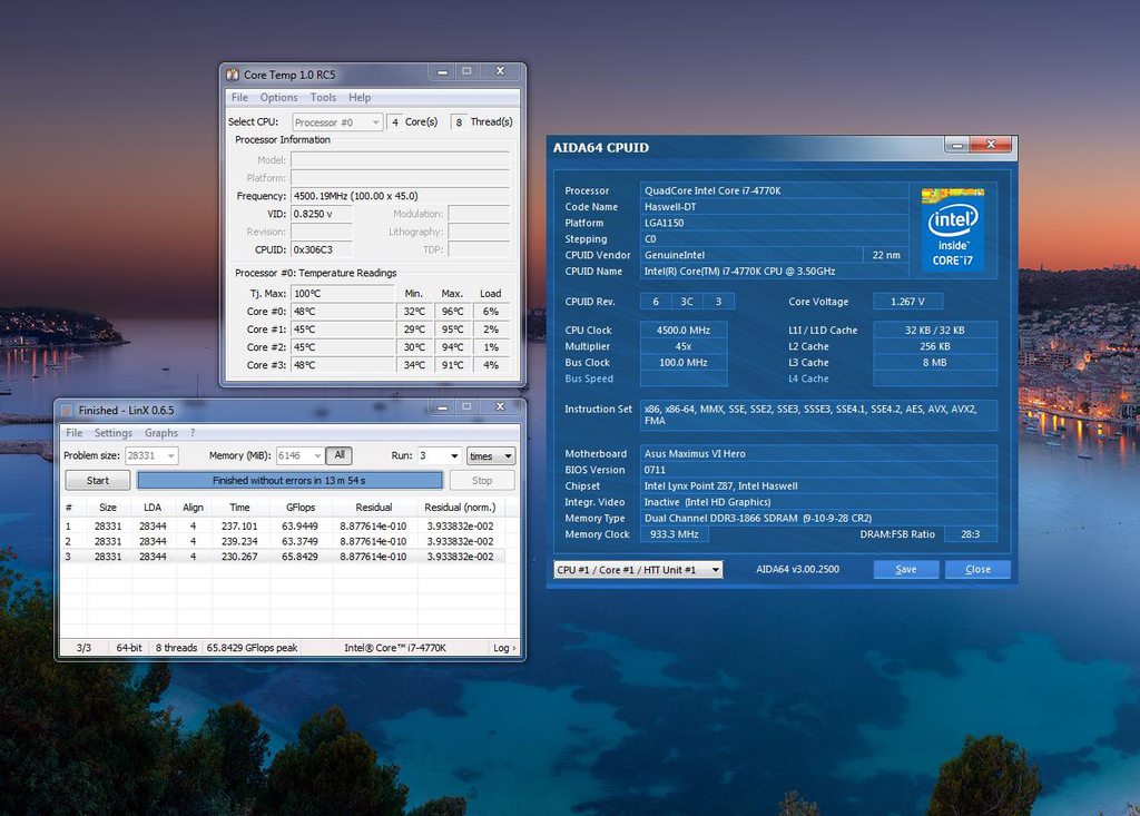

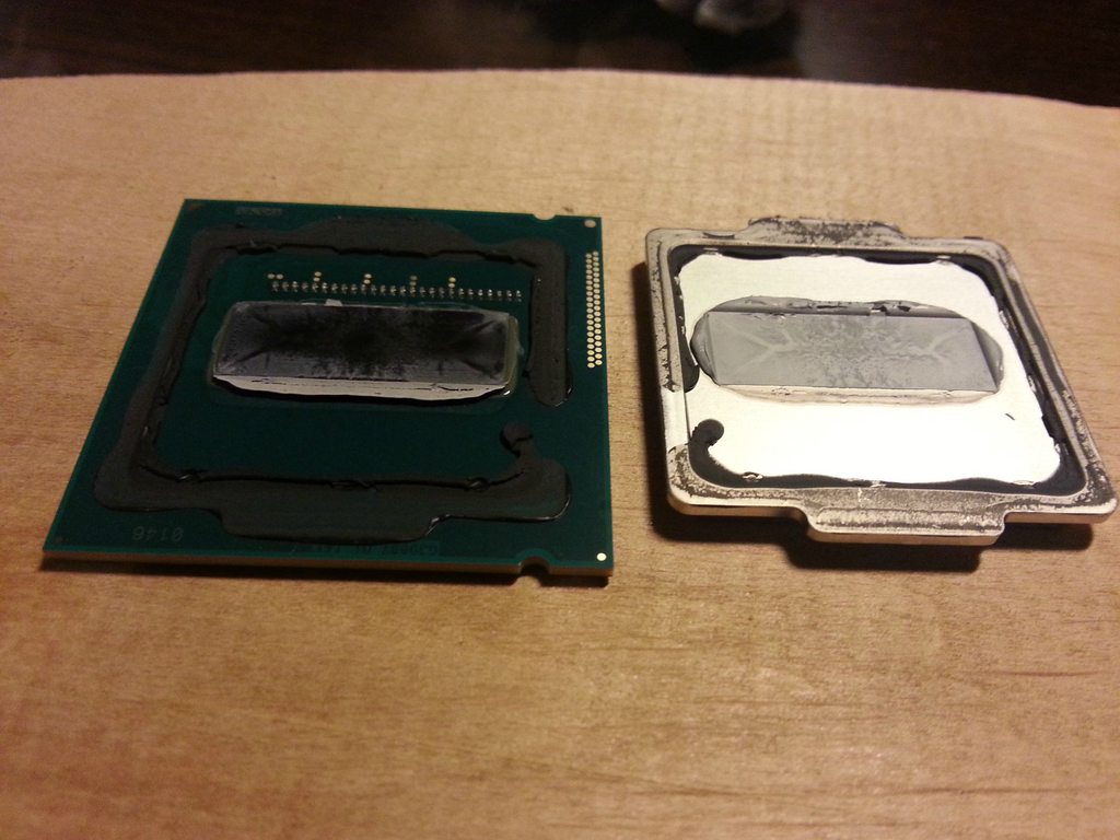

Vot sai siis lõpuks ära tehtud, kuna CLU pole veel kohale jõudnud siis pidin Noctua NT-H1 pastat kasutama ja tempdrop pole veel see mis CLU kasutades peaks tulema.
Aga -10c loadist maha on ka asi thumbs_up.gif Järgmine nädal peaks CLU ka kohale jõudma siis peaks paremaid tempe nägema.
Hetkel on jahutiks Noctua NH-D14 @1x Noctua NF-P12 fan @ 5v.
Testiks oli miski linx millel pole vist avx supporti sellest ka madalad tulemused aga nii defauldis kui delided oli kõik muu peaks sama, seega hea võrrelda.
Haamriga sai natuke kolgitud ja maha see IHS tuligi, see tsement mis seal vahel oli oli jummala kivikõva ja kukkus pmst ise ära, täiesti masendav mida see intel

+1. Polnud ju karta midagi!

sõnum 10.10.2013 08:08:32 vasta tsitaadiga
tsitaat:
Temp @ default
Spoiler Spoiler Spoiler
Temp @ delided+Noctua NT-H1
Selle järgi otsustades on inteli poolt kasutatud termopasta isegi kuivanuna väga hea.
96C pealt 87C peale temperatuuri saamine küll mingi tulemus pole, kui veel arvestada, et paljude jaoks võib selline eksperiment lõppeda protsessori surmaga.
CPU Power (Watt) icon_sad.gif Protsessorite voolutarve Pentium D 805 (4.1GHz) Full Load 474W thumbs_down.gif

Surmaga lõppeb ainult siis kui ise loll oled. Korralikult teha on asi vaeva väärt. Homemade engineering thumbs_up.gif

10 kraadi on ikka suur asi. Mina seda küll tühiseks ei nimeta. Kui pasta saab veel vahetatud vedel metalli vastu peaks tulemus veel parem olema.

Paljudele, kes klokkida tahavad on asi päris kindlasti vaeva väärt. Isegi kohustuslik. Ma näiteks ei saa üle 1.25v üldse minna, sest kaks tuuma lähevad 100 kraadi peale. Vahet pole kui hea see jahutus seal peal on.
Tuleb ka kaas maha kangutada.

96C pealt 87C ei ole kindlasti suur asi, protsessori eluiga see ei pikenda, kui tulemus oleks max 70C vaat siis oleks asjal mingi väärdus, aga selle max 70C saab vast kätte mõne väga hea jahutust kasutades, ilma pastat vahetamata.
ot:
Enamus meist on seda tööd ette võttes siis lollid, sest arvame, et saame hakkama, aga ikka läks midagi viltu, loomulikult on ka vedamisi ja mõnel kohe esimese IHS eemaldamise juures, eks need siis ka kõige suuremad kisajat
Oli ju öeldud, et isegi parem jahutus ei aita, kui üle teatud voldi minna.

Milleks intel seda shitta pastat topib?
Pangu kohe ok pasta ja tõstku hinda 1 jevro võrra
