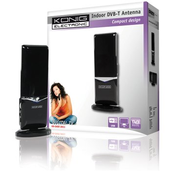

sõnum 02.10.2013 18:44:35 vasta tsitaadiga
Äkki keegi seletaks natuke lahti järgmist asjaolu:
Situatsioon selline, 3 meetrit antenni kaabilt ja selle otsas oma korda 30 cm värvilist traati (Traadi osa on õues), kanalid töötavad nii:
ETV jne - S 99 Q 96
Mux1 S 67 Q 54
Mux2 S 58 Q 7
Probleem oli selles, et mux2 kanaleid ei näe, hakivad.
Osin siis toa digi antenni, Konig Electronics ja olukord muutus lausa sitemaks.
ETV jne - S oli küll 99, aga Q 60
Mux1 oli enam vähem sama
Mux2 S 99, Q oli ikka 7
Põhimõtteliselt ei olnud selles junnist mitte üheski asendis mingit kasu, siis aga märkasin, et kui ma sellele pikema antenni kaabli vahele ühendan, olukord natuke muutus paremaks, aga ikka jubedalt kõikus Q.
Loobusin ja viskasin nii muuseas selle 3 meetrise antenni kaabli üle tuulutusava ja ühendasin selle uuesti oma 30 cm traadi otsa ja probleem leidis lahenduse:
Mux2 ilusti S 58, Q 50
Teised ka kõik korras.
Skeem: http://www.upload.ee/image/3617648/custom_made_antenna.jpg
ennem see sinise märgistusega antenni kaabel jooksis telekast otse mööda aknalauda värvilise traadi külge (Traadi osa on õues)
See toa digiantenn tõstis küll signali, aga ei suurendanud Q'd üheski asendis. Miks see nii on? ja miks töötab 3 meetrine antenni kaabel ja 30 cm värvilist traati paremini? saan aru, et asend on parem, aga mis kasu selles digiantennist olema peaks üldse.

See Königi antenn on sul toas, aga traadijupp on õues? Kui nii, siis see arusaadav. Pakettaknad söövad igasugu signaale päris isuga. Ning kui tal ka miski võimendi sees, siis see võimendab lihtsalt sedasama kehva signaali ning kvaliteet ei saa paremaks minna. Küll aga räuskab seda kaugemale, millest ka tugevam signaal.

Traadi osa on õues jah

Proovi see König akna taha panna katsetamise ajaks ning vaata siis vahet. Kui tuntav vahe, siis tead, milles asi.

Mul üks teine König, KN-DVBT-UNI10, küll parandas vastuvõttu. Toas oleva kooritud antenniotsaga nägin tasuta kanaleid 100%, aga tasulisi mitte. Kui Königi järgi ühendasin, luges ka tasulised kanalid sisse. Kaugus Orissaare saatjast 30 km.
