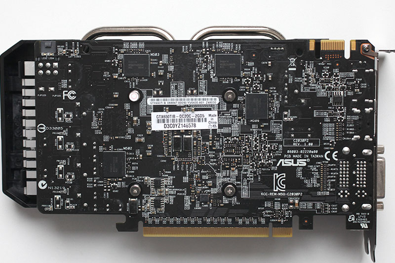

Tere, plaan lähipäevil endale uus videokaart osta ning ASUS GTX650TIB jäi silma, kuid tekkis väike probleem mõõtmetega.
Asuse enda lehel on pikkuseks märgitud 21,5 cm (8,46 tolli) kuid Galador kodukal kust ka osta plaanin, on antud mõõduks 25,9 cm (10,2 tolli).
Kumb see õige võib olla, või äkki on heatsinki enda pikkus üle kaardi 4 cm? 25,9 ei mahu kasti tagumise osa ja PSU vahele ära.
Saatsin neile kirja ka sama küsimusega, kuid 4 päeva jooksul pole veel vastust tulnud.
Oskab ehk keegi aidata?

Arvan, et Asuse lehel õigemad mõõtmed

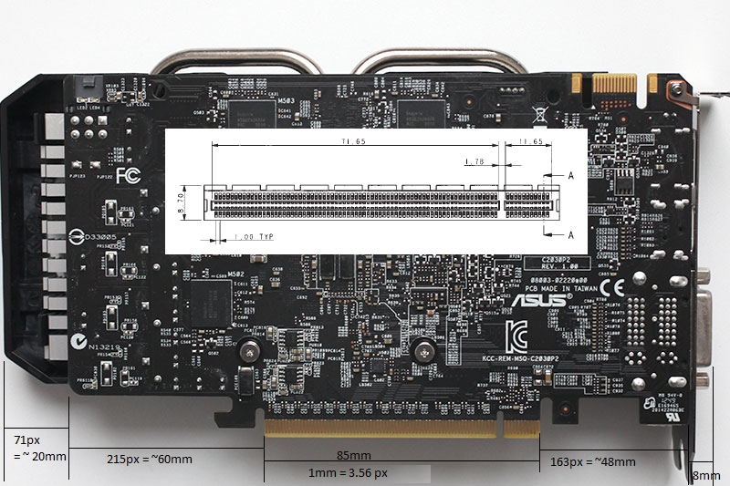

part24
HV kasutaja
liitunud: 03.10.2008
25.08.2013 02:58:26
viimati muutis part24 20.09.2013 16:30:30, muudetud 1 kord |
Kommentaarid: 37 loe/lisa |
Kasutajad arvavad: |
0 :: |
0 :: |
35 |

Tänud! Peaks siis olema midagi sellist (~21-22 cm)
