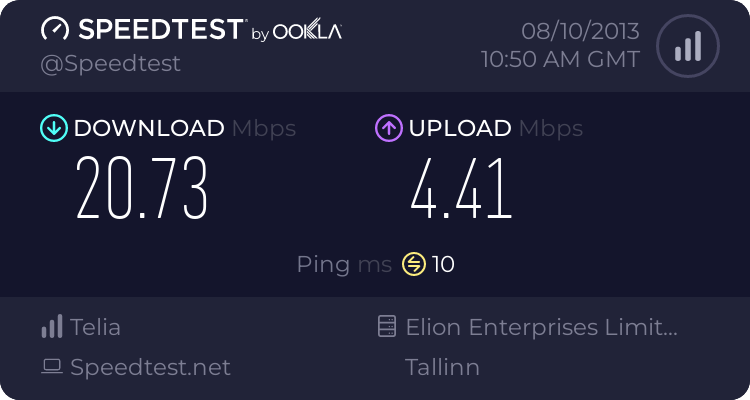

Renq, Huvitav, mul on Mähel ikka endiselt lust ja lillepidu - nii kui eelmise aasta augustis olen 4G-ga liitunud, nii siiamaani on kõik korras.

hendrik32
liitunud: 09.01.2007
sõnum 10.08.2013 13:58:10 vasta tsitaadiga
montesauri kirjutas:

Augusti kuus on EMT M-Internet väga lahjaks mul ära jäänud, tundub nagu oleks ette pandud kindel piir, millest ei tohi kiirus suurem olla. Speedtesti graafikul on niivõrd/kuivõrd korrektne ( +-0.02 MB/s) sirge x-suunaga paralleelselt.
Ehk on mingi monopoolne käik, et ette sööta mingit uut 2a lepingut?
Kommentaarid: 13 loe/lisa Kasutajad arvavad:  :: 0 :: 0 :: 11
tagasi üles
tahanteada
Lõuapoolik
Lõuapoolik
liitunud: 04.04.2003
sõnum 10.08.2013 23:21:56 vasta tsitaadiga
matiradik kirjutas:
EMT kasutab küll n-ö kiiruse piiramist kindla kiirusega. Ja seda on nad mulle ka kunagi väitnud, et seda kasutatakse kui vaja.
Ise kasutan Simpeliga kaasatulevat netti ja see on siis samuti kenasti 1,5 mega piiranguga ja jookseb stabiilselt selle kiirusega.
Kommentaarid: 284 loe/lisa Kasutajad arvavad:  :: 2 :: 11 :: 211
tagasi üles
Altas
jõrr
liitunud: 13.12.2011
sõnum 10.08.2013 23:52:27 vasta tsitaadiga
Minuteada on tullakse piirama ainult siis, kui 15gb täis on? Iseenesest olen praegusel kuul 5gb kulutanud ainult.
