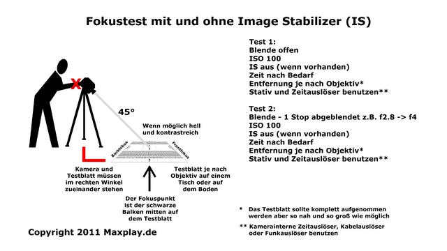

Tee konkreetne test. Äkki paneb autofookus alati sama suuruse jagu mõõda ja lähene natuke analüütilisemalt.
- Võta näiteks see pilt: http://www.photo.net/learn/focustest/scale45.jpg ja prindi välja või võta joonlaud.
- pane kaamera fokusseerima keskmise punkti alusel
- pane prinditud leht või joonlaud enda kaamera ette 45° nurga alla ja fokusseeri konkreetset sihtmärki.
Tulemus peaks olema midagi sellist
Tee võimalikult suure avaga, et võimendada tulemust ning näed ära, kas:
- fokusseerib ette
- fokusseerib taha
- ei fokusseeri kuskile teravalt
- fokusseerib täpselt keskele
