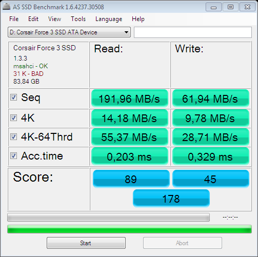

Mnjaa, need numbrid pole ju tõesti pahad.
Vertex4 pidada ka ise päris usinalt garbage collectionit tegema, niiet eks oleneb see trimmi puudumise efekt kindlasti ka konkreetsest kettast endast..

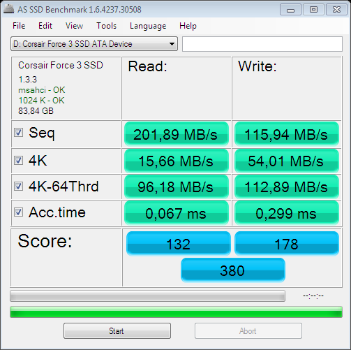

Panen omaltpoot ka väikese pildivõrdluse Corsair F3'st, mis oli käinud pool aastakest viltuse partitsiooniga:
ENNE vs PÄRAST secure erase'i
