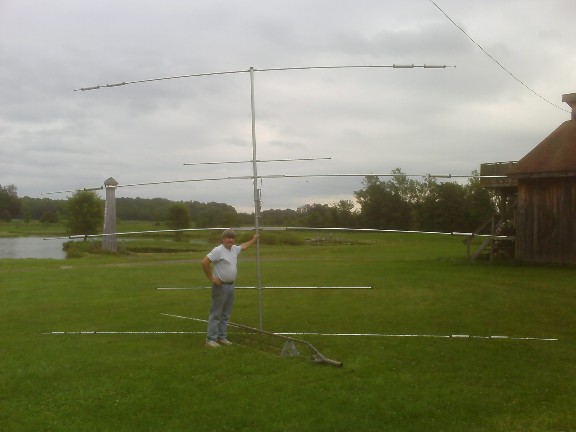

Edit: Ja kes ei usu, et õiged Yagiantennid on pikad-pikad , siis järgmisel lingil on täiesti olemas ehtne ja õige, 15dB võimendusega yagiantenn ja selle pikkus on siis 1,4 meetrit.
PS: Ja mis antennide pigalduskõrgustesse puutub, siis paarikümne km. kaugusel mobiilimastist võib olla ka olukord, kus antenn tuleb paigaldada a 20-30 meetri kõrguse masti külge.
Nüüd siis ilus-kena pilt õige pikkusega Yagiantennist, head ostmist, veel parem... iseehitamist
- Ultra heavy duty 15 element 1.40m design
https://telcoantennas.com.au/site/optus-900mhz-15dbi-yagi-antenna-fully-welded-stainless-steel
Üks väike asi veel, Teles-e levipolarisatsioon on pöörastud 45 kradise nurga alla. See tähendab seda, et tuleb teha kolm mõõtmist:
- antenn on vertikaalasendis
- antenn on horisontaalasendis
- antenn on pööratud 45 kraadise nurga alla
ja siis selgub õige antenniasend, kus signaal on kõige tugevam.
Järgmisel lingil siis näide, kuidas antenn on kinnitatud 45 kradise nurga alla:
http://wireless-broadband-speed.com.au/16dbi-4g-lte-1800mhz-mimo-x-pol-yagi-antenna-kit-dual-fme.html

salatoimik, oh ei, tal on selline:
