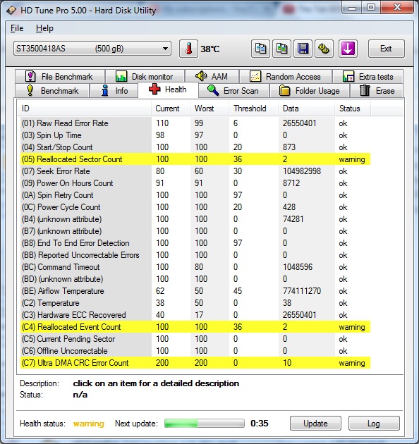

Nii, CrystalDiskInfo ja HD Tune Pro annavad "Reallocated Sectors Count" errorit, üle nädala olen jälginud, suurenenud see arv pole.
Täna lasin huvipärast Seagate enda programmiga windowsis üle, et vaadata kas see annab SMART erroreid, see ütles, et kõik korras.
Kas teised programmid ei oska selle ketta SMART infot korralikult lugeda või ei oska seatools seda teha?
Igastahes ketta mudel on: Seagate ST3500418AS.

Crystal disk info teisi erroreid ei anna, aga HDTune:

Kahe (edukalt) ümbermapitud sektori peale ei tee tootja utiliit loomulikult teist nägugi, täpselt nagu SMARTki (current väärtus on endiselt 100, ehk mõtteline osuti on skaalal "täiesti korras" väärtuse peal). Kollaseks värvib need read ja hoiatab võimalikust probleemist vaid HD Tune programm.
Kui see number püsivalt suurenema ei hakka, ei ole see suurem asi probleem.
Mul on endal (andmehoidlana, mitte süsteemikettana) kasutusel üks ST31500341AS, mis kohe alguses 3 sektorit ümber mappis ja siis mõni kuu hiljem veel kolm. Kuue ümbermapitud sektoriga on ta nüüd töötanud 26636 tundi ja juurde pole vigaseid sektoreid tekkinud. Küllap oli platteri pinna defektidega tegemist, mitte vigastustega.
Jälgida võiksid veel ka Ultra DMA CRC Error Count väärtust - see on küll praegu OK, aga kui ta suurenema hakkab, on vigane tõenäoliselt kas ketta SATA kaabel või pistikupesa emaplaadil või kettal endal. Sel juhul proovi mõnda muud emaplaadi pesa ja kui see midagi ei muuda, vaheta kaabel.

Saad ise ka aru, millest sa jahud? Ma räägin SMART näitudest ja mul on jumalast poogen mis tarkvaraga seda vaatad ja kas või mis värvi need midagi värvivad, sest ainult numbrid on olulised. Ma seda just ju kirjutasin, et HD Tune värvilisi ridu ei maksa liiga tõsiselt võtta - tuleb need lahti mõtestada ja kaaluda, mida need tegelikult näitavad. Vigade välistamiseks võib muidugi mitme progega neid andmeid vaadata - et näidatavad numbrid ikkagi klapiksid. Mis värvi need iga proge seejuures värvib ja millal ta hoiatusi jagada heaks arvab, on juba iga proge kirjutaja subjektiivne suva.
