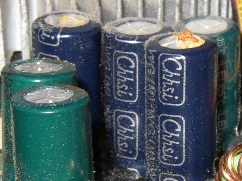

AllanK20
liitunud: 08.02.2009
30.05.2012 17:24:07
KennyEST kirjutas: |
Tegin lahti siis toiteka ja vaatu vaatas tuttav kärsakas.samuti oleks nagu ming valge kuivanud plöga suvaliselt tilkunud seal sees. Kas võib läbipõlemine tingitud olla sellest ,et toitekal jäi jaksu puudu. See kärsakas ilmus alati full loadi ajal |
kõik elektrolüüt kondensaatorid on toites mütsiga (ehk siis pole pealt lilleks löönud?)

kusti85
Tavaline kasutaja
liitunud: 11.11.2007
30.05.2012 17:29:08
Aijah, selge, läks meelest, etseda peab ka vb selgitama. Illustreeriv pilt: rohelised OK, sinistest 2 tk mitte nii OK.
