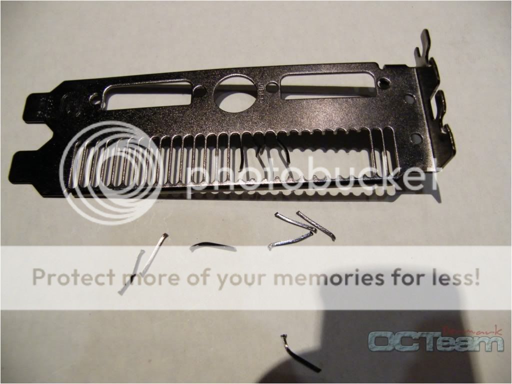

caramis
caramis
liitunud: 19.09.2010
Autoriseeritud ID-kaardiga
sõnum 11.03.2013 20:03:01 vasta tsitaadiga
SilQ kirjutas:
caramis kirjutas:
no muidugi, lisaks sellele muukimisele lõigati turbiini õhuvõtuava raadiust 5mm suuremaks. väidetavalt olevad temperatuurid mingi 5 kraadi langenud, kui mitte rohkem ja vaiksemaks pidi ka kogu värk jääma turbulentsi vähenemise tõttu
CAD modelleerimine - 3D-skännist või mõõtmiste-kirjelduste põhjal uue mudeli loomine
3D-printimine - kuni 350x350x420mm ühe detaili kohta, valmidus enamike termoplastikute jaoks olemas (va. PEEK, PEKK jms)
Kommentaarid: 167 loe/lisa Kasutajad arvavad:  :: 1 :: 0 :: 144

SilQ
SilQ
liitunud: 19.10.2006
sõnum 11.03.2013 20:07:19 vasta tsitaadiga
caramis kirjutas:
SilQ kirjutas:
caramis kirjutas:
Turbiin jahutiga on tegelikult langus reaalsem.
Kommentaarid: 242 loe/lisa Kasutajad arvavad:  :: 1 :: 0 :: 209

caramis
caramis
sõnum 11.03.2013 20:17:48 vasta tsitaadiga
SilQ kirjutas:
caramis kirjutas:
SilQ kirjutas:
caramis kirjutas:
kui tööriistad olemas, siis proovin järele.
