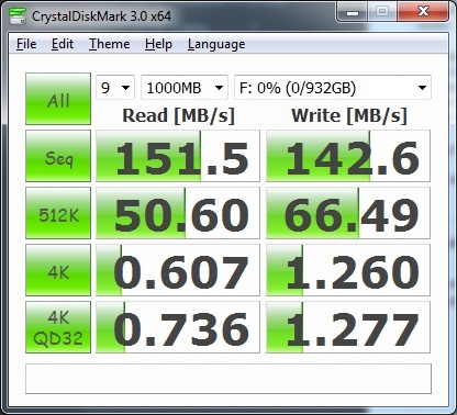

jaakennust, windowsi raid0 läheb 2 ketta puhul 2x kiiremaks. Endal kogemus täitsa olemas. Jookseb juba umbes paar aastat windowsi stripe'ga.
1 HDD:
2x HDD windowsi stripe:
1 HDD pilt on võetud siit ja ei ole minu tehtud, lihtsalt sama ketta mudel, mis mul, et oleks parem võrdlus.

Kokkuvõtteks: emaplaat paneb pidurit icon_smile.gif ja raid kaotab mõtte.
Jah, SATA3 toe vajadusest sain aru. Ilmselt saab minu lahenduseks olema Revo..
Kas sa videokaarti ei kasuta?
Sul ainult 1 pcie pesa ju.
teine pesa on ainult 1x ehk 500 MB/s

tavalise 2D fototöötluse jaoks piisab isegi emaplaadil olevast. Ma 3D mänge ei mängi.
Kokkuvõtteks olen otsustanud kasutada SATA3 emaplaati ja ühte korralikku Samsa 840 Pro SSD-d. Õnneks pole ma pulki veel ära ostnud.

1) RAID0 annab küll suurema kiiruse suurte failide järjestkirjutamisel-lugemisel, kuid ei anna olulist eelist väiksemate failidega tegelemisel.
2) RAID1 (ainult asisema kontrolleri tarkvaraga) võimaldab lugeda korraga kahelt kettalt, sealhulgas üheaegselt ka kahte erinevat faili, seega kiirendab ka väiksemate failidega tööd. Kuid see kehtib ainult lugemisel. Kirjutamisel on samaaeglane (isegi veidi aeglasem) kui üksiku kettaga.
3) RAID1 (tavalise tarkvaraga) loeb korraga ainult ühelt kettalt ja kirjutab korraga mõlemale, seega ei anna kiiruses eelist üksiku ketta suhtes.

Tänud info eest. Kahjuks ei tee Adobe oma softi linuxile. Olen Lightroomi küljes kõvasti kinni.
Raid 0 idee oli vaid stripemiskiiruse saavutamiseks. Selgus siiski, et RAID-i vaja polegi, lihtsalt SATA/600 emaplaati icon_smile.gif
