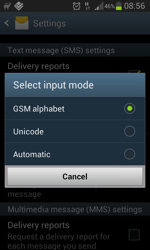

sõnum 25.12.2012 21:45:30 vasta tsitaadiga
Tervist selline probleem!
sõnumit kirjutades..õ täht võtab lampi vahepeal ~30 või ~90 tähemärki ära 160st
Seega enesele märkamatult saatsin ma 3 sõnumit kokku ühe teksi peale o.O
pm näide sõnum 160st 36 vaba vajutan õ näitab teise sõnumi tähemärkide mahust alles aint 9 tähemärki jne :S veird stuff
Pole eelnevatel telefonidel seda näinud
on kellelgi veel nii juhtund?
Lugesin läbi https://www.elisa.ee/et/Eraklient/tugiinfo/artikkel/K%C3%B5ne-ja-s%C3%B5numid/SMS-(tekstis%C3%B5num)/63
ja on kellelgi aimu kust seda maha saab võtta? muidugi võin Õ tähe asemel muudkui o tähte ka kasutada icon_biggrin.gif

See probleem ei puuduta S3'me. Iga telefoniga selline asi, et Õ täht võtab 91 tähemärkki ära olenemata operaatorist minu teada.

Nii on. Sama teevad Š ja Ž. Või õigemini peaaegu nii on... Neist ükskõik millise tähe kasutamine muudab sõnumi max pikkuseks 160 asemel 70 tähemärki. Edaspidi samas sõnumis neid tähti lisaks pruukides see vähenemine enam nii eksponentselt ei kasva.

Õ ja muud eksootilised tähed ei mahu SMS'i standardsesse tähestikku (7bit). Sellise tähe esinemisel muutub automaagiliselt kogu sõnumi charset UTF-16 peale (mis on 16bit). Peale seda pole enam vahet, mis märke sõnumisse sisestada. Iga täht võtab siis 16 bitti endise 7 asemel.

siinus kirjutas:
Ehk siis tegelikult probleemi lahendus oleks, kui saaks keelata UTF-16 charseti SMS puhul.
See võiks olla niiöelda toimiv lahendus telefonis. Õ lihtsalt poleks võimalik tekitada SMS'i.

Mul küll SGS2, aga vist väga erinev ei tohiks olla.
Spoiler Spoiler Spoiler
ja saaja näeb Õ asemel O tähte.
