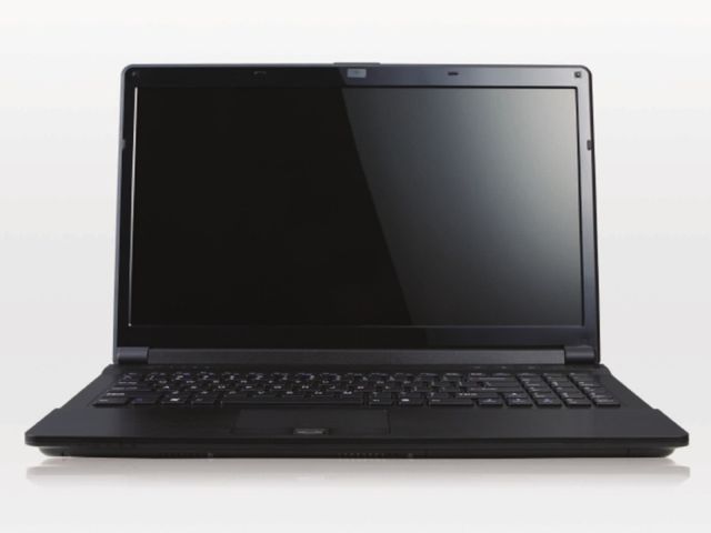

Täna räägime kiirülevaates sellisest desktop-replacement rüperaalist nagu Ordi Enduro i5657B.
Minule sattunud versioon on järgmine:
CPU: Intel Core i5 3210M 2,5GHz.
Mälu: 4GB DDR3 PC-10700 ehk 666MHz
Ekraan: 15,6 tolli ning läikiv @ 1600x900
Ketas: Hitachi 750G 5400rpm + vaba slot
Optiline seade: Blu-ray lugeja
GPU: NVidia Kepler 650M/Intel HD4000
Suve lõpus selgus ehmatav tõsiasi - elukaaslane oli parandamatult nakatunud mänguripisikuga ning ühest arvutist enam perre ei piisanud! Kuna veel ühe laua alla käiva traktori vastu vastu huvi ei tuntud ning endalgi tekkis vajadus mobiilse mänguplatformi järele, tuli asuda tõsise läppari otsingutele. Ainsateks tingimusteks sätiti naisterahva poolt hea hind ning võimekus vedada ära kõik tänapäeva mängud. Suhteliselt lihtne ülesanne, sest igasugu Alienwared ja Delli mänguriläpparid oleks olnud tuntavalt üle hinnapiiri.
Just tol hetkel tuli siia samasse HV foorumisse info sellisest läpparist nagu Asus A55VM. Sain seda õige pea tänu tuttavale ka ise katsuda ja tundus täiesti soliidne ja korralik. Hind ka ju suurepärane. Samas, vaid kiviviske kaugusel terendas juba järgmise taseme läpparite hinnaskaala mille alumises otsas figureerisid mobiilsed versioonid Nvidia Kepleri seeria kividest. Hinna poolest oli kindel tegija Ordi silti kandev Clevo barebones W150ER.
Sama kesta ent natuke natuke võimsama sisuga rüperaali revüü leiab siit. Kuna korpus on täpselt sama, siis kogu visuaalse info saate sealt revüüst ja siia topelt tooma ei hakka.
Läppar on varustatud Optimus tehnoloogiaga elik valida saab Inteli protsessoril oleva built-in GPU või Nvidia 650M vahel ning tänu sellele on töölaual masin hääletu ja ka mängude puhul on võimalik Nvidia sätetes valida kasutatava GPU tüüpi. Tänu sellele saab vanemaid mänge mängida hoopis Inteli GPUga, mis on muuseas selles rollis üllatavalt kobe.
Kui alustada juttu läpparist endast, siis see on suur must jurakas. Kaal kisub sinna kolme kilo kanti ning paksus on suletud kaanega ~5 sentimeetrit. Korpus on 100% plastik, kuid väga tugev ja painutuskindel. Ekraani ümber on eriti tugev plastikraam, mida pole võimalik väänata või ekraani tagant läbi vajutada. Ekraan ise on üllatavalt hea, kuid mingeid otseseid kvaliteedinumbreid mul pakkuda pole. Kõik tegevused peale mängimise on läpparil hääletud ning jahutusavast ei puhu ventilaator töölaual asjatades peaaegu mitte midagi. Masin on nii korralikult ära jahutatud, et kuulda on vaid vaikse ketta tasane krabin. Klaviatuur on keskelt pehme ja ebameeldiv ning tühik on täielikult ebaõnnestunud. Samas on tähtedel päris suured vahed ning seetõttu mugav trükkida. Enamasti kasutan siiski läppari taga istudes oma vana G15 klaverit, mis sätitud läppari alla. Selline asend annab eelise ka jahutuseks.
Sisendid ja väljundid on standardi järgi nagu ikka - VGA ning HDMI pildi ja LAN ning Wifi koos sinihambaba võrgu jaoks. DVI väljund puudub.
Mängima asudes asjad natuke muutuvad. Nvidia 650M pakub mobiilse GPU kohta märkimisväärset jõudlust ja ütleme tagasihoidlikult, et jahutus on vastav. Ventilaatori pöörded lükatakse päris kõrgele ning sellega toodetav heli on pehmelt öeldes kuuldav. Üksinda täiesti vaikses toas ma selle läppariga ilma kõrvaklappideta mängida ei sooviks. Jahutusavast väljuva õhu temperatuur tõuseb ka tuntavalt aga korpus ise põhimõtteliselt ei kuumene. Jahutussüsteem on masina jõudu arvesse võttes täiesti konkurentsivõimeliselt disainitud.
Mainisin muuseas kõrvaklappe põhjusega. Läpparil on kusagile põhja alla peidetuna ainult üks pisike kõlar ning heli kui selline on olematu. Muusikat ega filme selle läppariga ilma välise helisüsteemita ei ole mõtet proovida.
Kuidas on jõudlusega? Ütleme nii, et see seade on loom. Ma ei ole veel kohanud mängu, mida ei saaks lasta ekraani native resol keskmiste/kõrgete sätetega. Sealhulgas ka Battlefield 3. Kuna voolutarve on masinal ilmselt päris suur (numbriliselt sinna 130-150 vati kanti), siis toiteplokk on ehe tellis. Sellega soovitan arvestada!
Tegu on põhimõtteliselt mõningase mobiilsusega mänguriarvutiga, mis ei jää hätta ühegi praeguse hetke mänguga ja peaks kestma ka päris mitu järgmist aastat. Maale ostsin nädalavahetusteks HDMI ühendusega 1680x1050 ekraani ning mingeid probleeme ei ole tekkinud. Mängud jooksevad suurepäraselt ning ka väga pika sessiooni puhul ei teki koguneva kuumusega probleeme. Pikim senini kestnud sessioon venis peaaegu kolmeteist tunni peale ning probleeme Diablo 3s ei tekkinud. Alati tasub meeles pidada läpparil oleva kahe GPU olemasolu. Kui tekib mängimises paus, kohe alt + tab ning Kepleri kaart peatub ja käivitub Inteli oma ning ventilaator taltub juba paari sekundi möödudes.
Loomulikult ei saaks ma väita, et muresid pole olnud. Karbist tulles oli kohe otse keset ekraani stuck pixel ning vähemalt neli jäid ka vahetevahel ekraani eri osades kinni, kui musta värv jäi ekraanile liiga kauaks. Ordi vahetas ekraani ilma midagi küsimata kahe päevaga uue vastu, seega minu poolt neile igatahes mõlemad pöidlad püsti. BIOS on täiesti optsioonidevaba ning kasutu ja mingeid kellamissätteid ei tasu sealt otsida. Käsi ei saa väga raskelt läppari äärtel trükkimiseks hoida, sest ventilaator kipub vibreerima.
Kokku läks see lõbu maksma koos kolmeaastase garantiiga kopikad üle 800 euri. Rahaliselt muidugi märkimisväärne summa, kuid jõudlust on selle eest küllaga ning pikk garantii peaks tagama ka muretu elu. Sama klassi "päris tootjate" masinad algavad tuhandest ja rohkemast eurost, seega Ordi käest sama konfiga masina võttes ma enda meelest igatahes võitsin ning senimaani pole pidanud pettuma ning ka elukaaslane on rahul. Käe otsas tassides mu kätt ei tapa, kuid siidkindamehi võib läppari raskus ilmselt kohutada. Selle hinna tõttu tuleb arvestada lihtsalt teatud vajakajäämistega ning mitte oodata imesid.
