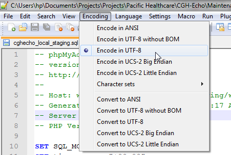

Millega sa *.sub faili *.srt-ks tegid? Ja kas sellega encodingut saad muuta? Kui ma ei eksi siis peaks notepadiga saama muuta encodingut. Pärast seda lisa *.srt mergega *.mkv faili sisse.
ANSI-ga peaks saama täpitähed kätte.

sa oled Ingel, saingi korda... muutsin encodingu ja saveisin sama faili ära ja oligi korras aga nüüd ajastus ei klapi jällegi kuigi olin selle hilisemaks pannud :S
