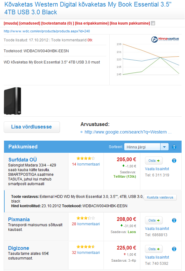

ja ongi nii...odavaim 4TB HDD on nüüdsest ka reaalselt tellitav:
krt nüüd võiks sisesed kettad ka sama odavaks kukkuda icon_razz1.gif icon_razz1.gif icon_razz1.gif
