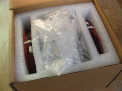

Pakend on tagasihoidliku välimusega ning tehtud papist. Karbi etteossa on kujutatud vaid Silver Arrow tunnuslogo ning toetatud protsessori pesad( edaspidi lihtsalt pesad ).
Avades karbi on keskel näha kilepakendis jahutust ja äärtes ventilaatoreid, millest hiljem täpsemalt räägin. Pakendi sisu on kaitstud plastvahuga.
Pakendi sisu:

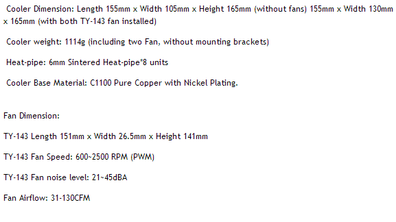

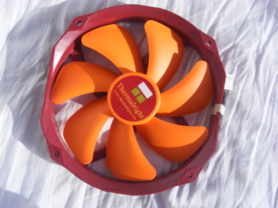

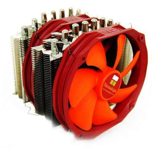

Jahutusega tulevad kaasa kaks TY-143 ventilaatorit. TY-143 labad on laiad ning kergelt kaardus, tänu sellel on nendel võimalus rohkem õhku ühe pöörde ajal korjata ja jahutuse poole saata. Ventilaatorid on 4-pinnised, mis võimaldavad PWM funktsiooni. PWM lubab muuta ventilaatori töökiirust. Ventilaator töötab vahemikus 600-2500RPM ning müratase on 21-45dBA. See on disainilt sarnanane TY-140'le, kuid värvilt rohkem pilkupüüdev. Ventilaatori labad on TY-143'l oranžid ning raamistik sellel on punane. Foorumitest lugesin, et vanematel versioonidel oli isegi nende ventilaatoreid kirjeldatud okse värviga. Seoses selle võimsusega on vältimatu ventilaatori vibreerimine ning hiljem tulevad appi vibreerimise vastased padjakesed.
Ventilaatoritele on peale märgitud noolekesega kuhu poole õhk liigub ning kumba pidi liiguvad ventilaatori labad. Kuna pakendis on kolm korda kaks spetsiaalset klambrit, siis saab jahutusele kinnitada kuni 3 ventilaatorit
Jahutusest ise

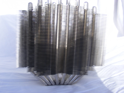

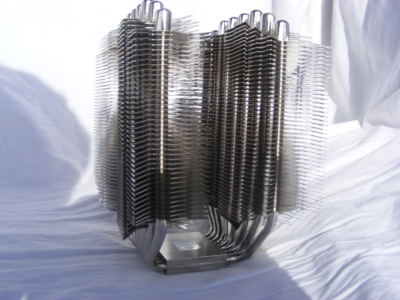

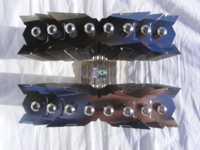

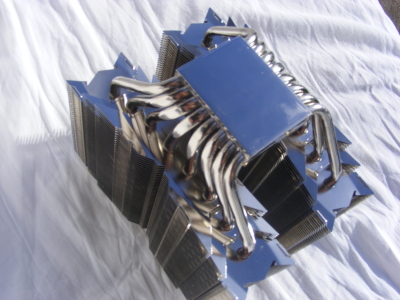

Jahutus on kaksik-torn tüüpi jahutus ning sel on uuenenud välimus võrreldes esimese Silver Arrow'iga. Toote disain lubab anda jahedat õhku ühelt poolt ning saata sooja õhu jahutusest eemale. Jahutus koosneb alumiinium labadest mida hoiavad üleval 2x8 6mm nikkel kattega vasest kuumatoru. Kuumatorude otsas on metall korgid, mis lisavad jahutusele välimust. Jahutusele andis lisaks koridele veel välimust selle läikiv kattepind. Selle sakilise disaini puhul muutus ventilaatori paigaldamine keskele tülikamaks.
Silver Arrow on kaalult oma suuruse kohta veidi raske. Jahutus iseenesest ei ole küll väga lai ( 105x155mm), kui mis jahutuse puhul mind veidi häiris oli see, et jahutus oli kõrge (165mm).
Jahutuse jalg on tehtud vasest ning kaetud nikkliga. Jahutuse jalg ühendab kõiki kuumatorusid. Jala pealt on näha Thermalrightsi turvakleepsu.
Jahutuse tald on Silver Arrow'il sile, mis tagab hea ühenduse protsessori ja jahutuse vahel ning aitab jahutusel suruda laiali termopasta prosessorile ( kes ei aja seda tavalaliselt teiste vahenditega laiali ).

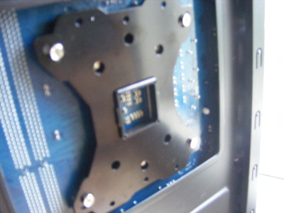

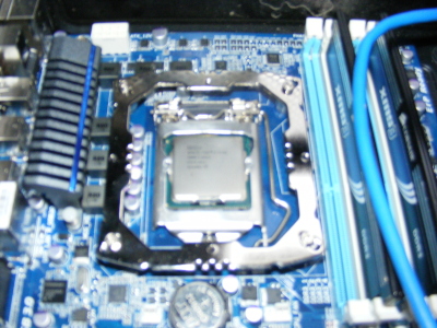

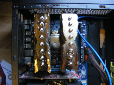

Alustasin sellega, et eemaldasin oma vana jahutuse ning alustasin uue paigaldamisega. Alguses pidin kinnitama tagaplaadi nii, et ühelt poole kinnitasin polte ning teiselt poolt hoidsin tagaplaati. Siis kui sai tagaplaadi paika, kinnitasin klambri nende poltide külge ja lõpptulemus oli selline nagu seda on näha teiselt pildilt.
Sain alustada teise etapiga. Alustamiseks pidin otsustama, et kumba pidi ma asetan jahutuse, kas vertikaalselt v horisontaalselt ( Ankurplaat lubab mõlemat pidi kinnitama. ). Otsustasin, et suunan sooja õhu välja korpuse tagant küljelt ning jätsin tornid vertikaalselt. See oli ainuke lahendus, mis võimaldas mul korpuse küljekaane kinni panna kui jahutus sees (jahutuse ning küljekaane vahel on umbes 1mm) .Siis kinnitasin jahutusele vibreerimise vastase padjakese ja ventilaatori ühe torni väliskülge ( keskele paigaldasin padjakesed alles pärast esimest testimist). Ventilaatori paigaldamisega pidin ma jälgima seda, et kummale poole ma suunan õhuvoolu ja seda, et ma jätaksin mälude jaoks piisavalt ruumi. Ventilaatori kinnitamiseks kasutasin spetsiaalseid klambreid. Lisasin termopasta protsessorile ja alustasin jahutuse kinnitamisega.
Panin jahutuse talla protsessori vastu ja kinnitasin kinnitusplaadi ankurplaadi külge nii, et jahutuse tald jäi nende osade vahele tugevalt kinni. Ja jahutus oligi kinnitatud. Üle jäi vaid kinnitada ventilaator kahe torni vahele. Disaini pärast oli ventilaatori kinnitamine keskele tülikas, kuid suuremaid probleeme see ei tekitanud.

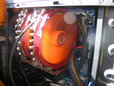

Nüüdseks, kui ventilaatorid olid paigaldatud, kasutasin y-kaablit nende ühendamisel arvutiga. y-kaabel annab mulle võimaluse muuta ventide kiirusi üheaeglset, aga et see suudaks vente ära võimendada, peab see kasutama molex'i abi.
Lõpptulemus on selline:

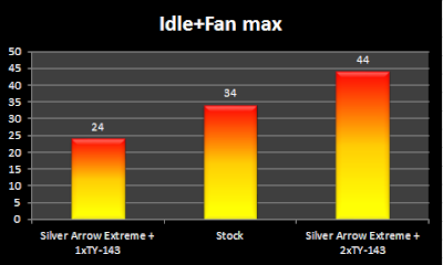

Siis oli aeg katsetada müra tugevust, kui ventilaatori kiirus on 100% ( sain kätte 2700RPM ). Ventilaatori kiirendamiseks kasutasin SpeedFan tarkvara. Ventilaator hakkas tasakesi võtma pöördeid ülesse ja kui ta lõpuks 100%-ni jõudis, siis oli see nagu tolmuimeja.

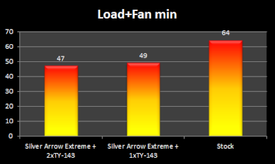

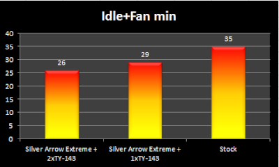

Oli aeg see jahutus esimest korda proovile panna ja esmalt võtsin kraadid 0% koormusest( Idle ). Kraadide võtmiseks kasutasin HW monitori. Kui kraadid käes, valmistusin protsessori koormamiseks. Koormamiseks kasutasin IntelBurnTest tarkvara. IntelBurnTest töötas 2GB peal ja järjest 10 min.
Kui eelnev oli tehtus, siis tegin ka sama kahe ventilaatoriga. Kui panin kaks ventilaatorit korraga 100%, siis andis tunda, kuidas üks jahutus võib valjut häält teha.
Tulemus:
IDLE
LOAD

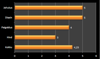

Kokkuvõte:
Jahutus on küll hea, aga selle hind on sedavõrd kallis ka. Jahutusel on imepärane disain ning hea maine. Uuendatud versioonil on veelgi võimasamad ventilaatorid. Jahutusega tuleb 3 paari ventilaatori klambreid, mis lubavad sul kasutada 3 ventilaatorit korraga, aga kaasa ei ole antud kolme ventilaatori jaoks vibreerimise vastaseid padjakesi. Jahutus on üle juhul suhteliselt vaikne madalatel pööretel, kuid kõrvu lukustav täispööretel. Jahutuse paigaldamisel suuremaid probleeme ei tekkinud, kuigi soovitan tööjärjekorra endale ette ära mõelda, sest muidu võib sul probleeme tekkida paigaldusega. Jahutust igati soovitan.
thumbs_up.gif Vaikne madalatel pööretel
thumbs_up.gif Kaasas vibreerimise vastased padjakesed
thumbs_up.gif Kaasas 3 paari ventilaatori kinnitus klambreid
thumbs_up.gif Disain
thumbs_up.gif Kõrge jahutusvõime
thumbs_up.gif Võimsad ventilaatorid
thumbs_up.gif y-kaabel
thumbs_up.gif Kõrge maine turul
thumbs_down.gif Hind
thumbs_down.gif Paigaldamine
thumbs_down.gif Kõrgus
thumbs_down.gif Vali kui ventilaatorid maksimaal kiirustel
thumbs_down.gif Kolmanda ventilaatori on vaja ise muretseda
thumbs_down.gif Pole kaasas lisa padjakesi
Soovituslik hind ThermalRight'i kodulehel on : 99,95$, mis teeb ligi kaudu 76€

Kui viitsid võid veel ühed testid võrdluseks teha kus kahe ventika asemel on 1 vent töös... ja hea oleks muidugi toatemperatuuri kõrvale mõõta...
usun et see saab ka 1 vendi ja minimaalsete pööterega täiskoormusel rahuldavalt hakkama...
