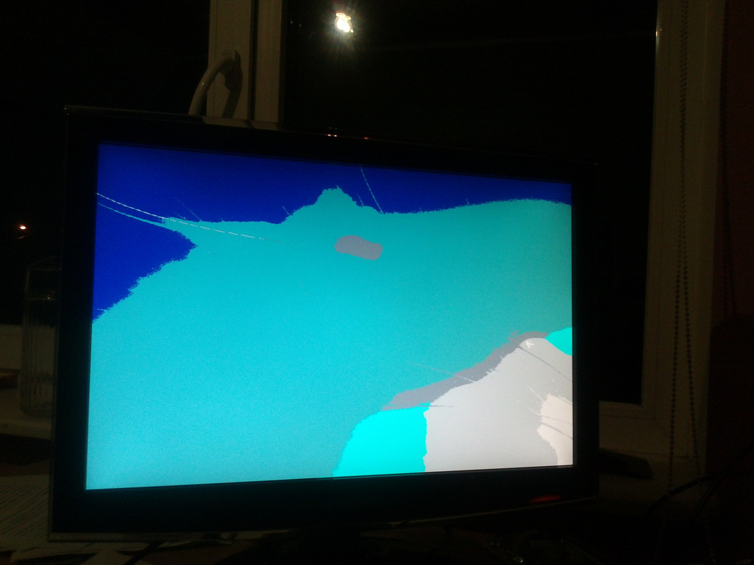

Nimelt üritan siin tuttava vana c2d kastile win7 peale suruda. Kõik on ilus peale seda kui ma vajuta pressanykey siis loetakse veel mingeid asju sisse ja peale seda gaboooom selline asi icon_biggrin.gif
Spoiler Spoiler Spoiler
Alugses mõtlesin, et ok vb plaat läks luhta, aga teise plaadiga proovides sama asi icon_biggrin.gif. Kas keegi oskab arvata või öelda mis asjaga tegu on ?

Pilt 256 colori peal? Videodriveriga midagi lahti. Või siis on videokaabli või monitoriga mingi jama.

Hetkel kasutasin HDMI kaablit seda sama, mis enda arvuti peal.

Katsetasin korraks ka mingit ORDI vista plaati, mis tegi mulle umbes samasuguse kujutise ekraanile ? icon_biggrin.gif
Ma nagu ei saagi aru, kas Videokaart on füüsilselt pekkis ( samas hetkel pealolev OS töötab ) või on tegu minu DVI kaabli ja monitoriga ? Parandan, kui enne ütlesin HDMI icon_smile.gif

Lase pärast installi lõppu lihtsalt graafika driver peale. Antud viga viitab sellele, et sisseehitatud driverit ei suudetud käivitada.

ainus asi ongi see, et midagi ei saa peale installidagi

logitech13, Kas save modis tuleb ka selline asi peale?
Hetkel on peal Win Vista. Vana vista läheb ilusti käima mis peale on, aga nüüd kui ma panen win7 plaadi või vista plaadi sisse. Loeb plaadi ülesse " press any key lalala " peale seda veel loeb plaati sisse või mis iganes ta seda teeb peale seda peaks siis ette tuleme see win installimise UI, aga selle asemel tuleb see käkerdis.
Proovisin ka tavalise VGA kaabli ja vanema monitroga, tulemus sama. Emaplaadil on ka teine PCI slot, kuhu videokaarti panin ja tulemus on ikka sama.
Ma nagu ei saagi aru, et kas tegemist on siis vigase videokaartiga, mis mingil moel ikkagi töötab selle vana Vistaga, aga nüüd uut op süsteemi peale surudes viskab sellise viguri ette.
Kahju, et mul pole ühtegi teist videokaarti millega testida. Oleks teine videokaart olemas pane tolle taha ja katsetaks siis, aga pole ühtegi võtta sellist.
