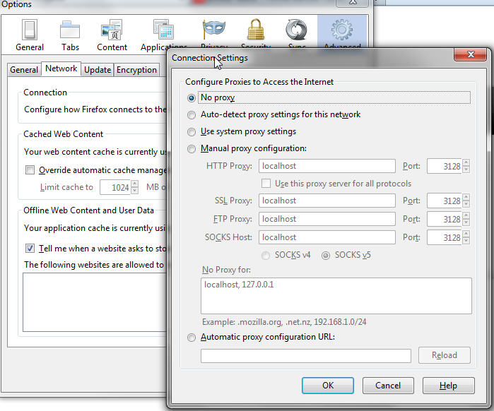

Proxy manual seaded vastavalt Proxy Switcher-i soovitusele ei toimi.Milles võib olla problem? Seaded No ja Auto muidugi toimivad.
Manus

Oli sama jama siis kui beeta versiooni kasutada.Ikka stable allalaadida.Vaata,et iga kuu tuleb uus versioon.
