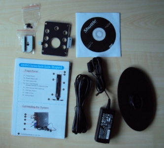

Pakend ja pakendi sisu:

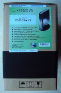

Pakend on jällegi väga sarnane Shuttle teistele toodetele. Kui ma testisin Shuttle XH61 arvutit, oli selle pakend peaaegu, et samasugune. Ainuke asi mis muudetud on arvuti pilt pakendi peal. Muidugi mugav Shuttle pakendite puhul on see, et pakendi peal on sang, mis teeb transportimise mugavaks. Kuna see arvuti ei kaalu just väga palju, siis ei ole seda väga raske ka selle pakendiga transportida.
Kui ülejäänud külgedest on pakend samasugune, siis ühel küljel on natukene ka informatsiooni arvuti kohta. Ära on toodud arvuti nimetus, kui ka märksõnad selle kohta. Täitsa all on väikselt kirjas ka mõõtmed, adapteri võimsus kui ka kaal.
Pakendi sisu on samuti päris sarnane Shuttle XH61'le. Kaasas on jälle erinevates keeltes kasutusjuhendid, mis on igati detailsed. Shuttle kasutusjuhendite puhul on see hea, et kõik õpetussammud on ära näidatud piltidega. Veel leiab väliise vooluadaptri mille võimsuseks on 40 W. Vooluadaptrist paremal on metallist jalg, mille peal arvuti seisab. Pildi ülemisest osast leiab veel draiverite plaadi ja vajalikud kinnitused kõvaketta ja optilise seadme jaoks.

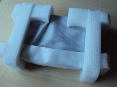

Jällegi väga sarnane pakendamine Shuttle XH61'le, mis oli samamoodi kahe pehmenduse vahel. See on üks pehmendusmaterjalidest millest ma olen korpuste ülevaadetes rääkinud, et firmad võiks seda kasutada. Nimelt ei tekita see pehmendus puru, ning puruks ei lähe ta samuti. Minnes edasi, siis arvuti on veel ka riidekoti sees, et kaitsta erinevate tegurite eest.

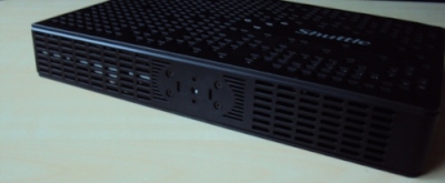

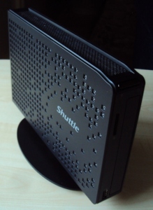

Arvuti väljast:

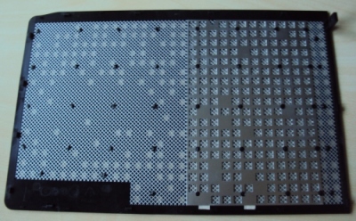

Mõlemast küljest näeb arvuti täpselt samasugune välja. Kaalu poolest on samuti väga kerge arvutiga, ning ma pakuks, et ta kaalub kuskil samapalju kui väiksemad sülearvutid. Väga palju kaalust annab juurde jalg, ning sellepärast ma ei oska öelda täpsemat kaalu. Shuttle ise kirjutab kodulehel, et tegu on 1.5 L arvutiga. Ehk siis arvuti ruumala on võrdne 1.5 L pudeliga. Arvuti mõlemas küljes on väga palju väiksed avasi jahutamiseks. Kui muidu on ümbrus plastmassist, siis nendest väikestest avadest on näha ka alumiiniumi. Kuna tegu on arvutiga millel pole ühtegi ventilaatorit, peab arvuti ennast kuidagi maha jahutama. Niimoodi ongi asi lahendatud, ning arvuti jahutab ennast igast võimalikust avast. Kolmandal pildil on näha ka kaane seesmist poolt. Ühel kaane poolel on veel lisaks alumiiniumit, kuna seal asetsevad kuumad komponendid.
Esimesel pildil on näha arvuti pealmist poolt ja teisel pildil arvuti alumist poolt. Esimesel pildil oleval pealmiselt poolelt pääseb enamus kuumast õhust välja. Kui arvuti töötab ja käsi sinna peale panna, on tunda eriti kuuma õhku. See arvuti meenutab kui juustu, äärmiselt paljude avadega, et arvuti saaks maha jahutatud. Kuid siin tuleb arvestada ka sellega, et tolm pääseb äärmiselt lihtsalt arvutisse. Pikema aja jooksul hakkab see ka passiivjahutuse tööd segama, ning tõstab temperatuure. Teisel pildil on arvuti alumine osa, ning seal on ka üks kruvikoht. Kruvikoht on selle jaoks, et saaks kaasasoleva jala arvuti külge kruvida.

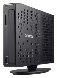

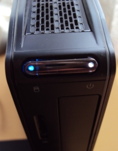

Arvuti esipaneel näeb välja lihtne ja tavaline. Kõige ülalt leiab sisse- ja väljalülitusnupu, mille taga põlevad ka kaks LED-tuld. Parempoolne valge tuli põleb koguaeg ja vasakpoolne sinine tuli vilgub vastavalt kõvaketta aktiivsusele. Eest leiab veel kaardilugeja kui ka ühe USB 2.0 pesa. Ees on koht ka optilise seadme jaoks, kuid seda tehase poolt kaasa ei tule.
Sellise arvuti kohta leiab tagant äärmiselt palju ühendusi. Huvitav on asja juures muidugi see, et ühel VGA ja HDMi pesal oli plastmasskate ees. Ning andmetes on ka nendest pesades vaikus. Kui ma proovisin seda plastmassiga kaetud VGA pesa, ei töötanud see samuti. Jääb mulje, et tegu on ühendustega, mis ei toimi kuid mis võivad töötada mõnel kallimal mudelil. Alustades ülalt, siis leiab sealt mikrofoni ja kõrvaklapi pesa. Nendest paremal on Kensingtoni lukk ja sellest all on mittetoimiv HDMI pesa. Veel leiab interneti pesa ja lausa neli USB 2.0 pesa. Mis negatiivne punkt asja juures on see, et pole jälle ühtegi USB 3.0 pesa. Altpoolt leiab veel ühe töötava VGA ja HDMI pesa. Veel on see parempoolne VGA pesa, mis ei tööta, ning sellest all on ka ühendus voolu jaoks. Liikudes uuesti üles, siis on näha ühte kummist katet seal. Võttes selle ära, tuleb nähtavale kruvi mis hoiab küljekaaned kinni.
Siin pildil on näha arvutit koos jalaga, mis kaasa tuleb. Ilmselt on selle jala kasutamine kohustuslik, kui just mõnda muud süsteemi ise välja ei mõtle. Nimelt ei tohi arvuti olla külili laua peal, kuna sellisel juhul ei pääse kuum õhk välja arvutist. Shuttle müüb muidugi ka VESA kinnitust oma kodulehel, et saaks selle arvuti paigaldada otse monitori taha. Kuid minnes tagasi jala juurde, siis raskust on sellel küllalt, et see ümber ei kukuks. Ja ega see väga ei saagi ümber kukkuda kuna jalg on vastavalt disainitud. Ainuke võimalus on see kui keegi täie hooga läheb pihta sellele.

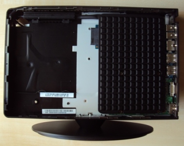

Minnes kõigepealt vähem tähtsamale arvuti poolele. Siia saab paigaldada optilise seadme, kui kellelgi on tänapäeval seda veel vaja. Kuid kui ei taha optilist seadet paigaldada, saab Shuttle lehelt osta lisavarustuse, et siia paigaldada üldse teine ketas. Nii väiksesse arvutisse kaks ketast paigutada on äärmiselt hea saavutus. Iseasi on muidugi kuidas see temperatuure mõjutab. Parem pool sellest küljest on kaetud kõik radiaatoriga. Ning kel soovi, siis saab selle nelja kruviga ka eemaldada.
Esimesel pildil on näha arvutit sellisena kui ta pakendist välja võtta. Teisel pildil on juba ka komponendid paigaldatud, mis tuleb ise juurde muretseda. Mälu paigaldus on täiesti tavaline, ning toetab sülearvuti SO-DIMM DDR3 mälusi. Mälu pesi on kokku kaks, ning maksimaalselt toetatud mälu on 4 GB. Kõvaketas tuleb kõigepealt sahtli külge kruvida, ning siis omakorda veel arvuti külge. Kokku tuleb kruvida seitse kruvi, et ketas saaks paigaldatud. Minnes veel ketaste juurde, siis kindlasti tuleks enne teha kerget uurimustööd, et mis kettad on vaiksed. Kuna tegu on hääletu arvutiga, siis kogu selle hääletuse saab ära rikkuda see üks kõvaketas. Muidugi on teine võimalus ka SSD, mis ei tee üldse häält. Kuid rääkides jahutusest, siis pildilt on näha, et vasakpoolne osa on kaetud kõik ühe suure radiaatoriga. Selle keskelt läheb üks kuumustoru edasi järgmisesse radiaatorisse, kus kuumus jahtub juba paremini maha. Pildil on näha ka WiFi moodulit, milleks on Realtek RTL8188CE, ning mis toetab 802.11b/g/n standardit. WiFi moodulist paremal on ka patarei, mis hoiab alles BIOS'e sätted.

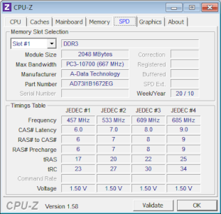

CPU-Z:
Kuna see protsessor on niigi voolusäästlik, ning võimsust ei ole kunagi üleliia, siis see protsessor enda kiirust ei alanda. Emaplaadi osas loetakse välja hoopis arvuti nimi, milleks on Shuttle XS35V3. Mälu osas pole Memory sakk peale suuruse midagi näidanud. Vähemalt SPD näitab mingit infot mälude kohta.

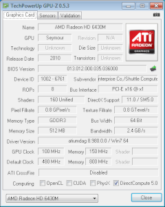

GPU-Z:
Kui Shuttle reklaamib videokaardina AMD Mobility Radeon HD 7410M, siis GPU-Z näitab hoopis AMD Radeon HD 6430M. Siin kaldun ma arvama, et 7410M videokaart on lihtsalt uuemaks seeriaks nimetatud 6430M, kuna tootjatel on pidevalt kombeks seda teha. Samuti ei leia 7410M kohta infot Internetist, peale Shuttle uudiste.

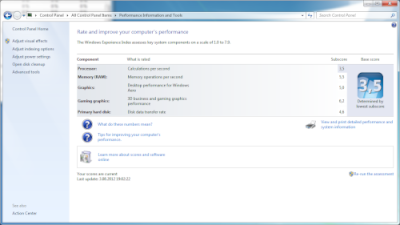

WEI:
Nagu võis arvata ei ole tulemused just kõige paremad. Ilmselgelt oli seda ka arvata, et protsessor on siin kõige suurem pudelikael. Kuna kui võrrelda Shuttle XH61 teste, siis graafikatestides tegi XS35GTA V3 mõnes testis ära, aga protsessori testides kaotas pika puuga. WEI ütleb siinkohal ka kõik, ning protsessori skooriks on kõigest 3.5. Üllatav on muidugi see, et graafika saab lausa 6.2 punkti.

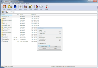

Winrar:
Winrar'i benchmark'is skoorib protsessor 707 KB/s, mis on suurelt mõjutatud sellest, mis protsessor ja mälu on kasutusel. Kui võrrelda jälle XH61'ga, siis tulemus on pea 500 KB/s kehvem.

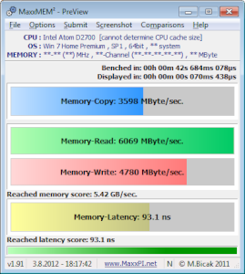

MaxxMEM²:
Arvestades seda, et tegu on SO-DIMM mäluga ehk sülearvuti mäluga, siis ei saa tulemuse üle nuriseda. Kui ma XH61 mälusi testisin, olid kõik kiirused 7000 MByte/s kandis. Nagu ka sellelt pildilt on näha, siis ka see programm ei tuvasta millegipärast ühtegi infokildu mälu kohta.

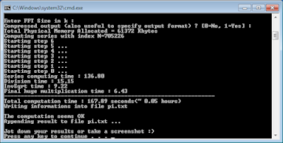

PIfast:
Test mis toetub täielikult protsessori ja mälu kiirusele. Siinkohal on näha, et tulemus on ikka äärmiselt kehva. Kui XH61 sai tulemuseks 32.74 sekundit, siis praegune süsteem 167.89 sekundit. See on kuskil viis korda aeglasem XH61 süsteemist.

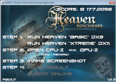

HWBOT Unigine Heaven Benchmark Application:
Jällegi, et võrdlus oleks võrdne, siis jooksutasin ma Basic DX9 testi. Kuna see test võtab kasutusse jällegi graafika, on selle testi tulemused paremad kui XH61. XH61 tulemus oli kõigest 82.83 punkti ja XS35GTA V3 tulemus oli 177 punkti. Test ise oli loomulikult üks slaidishow , kuna komponendid ei suuda piisavalt jõudlust anda.

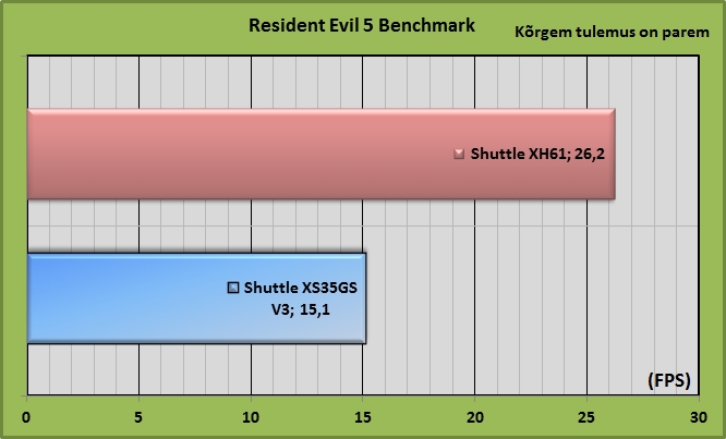

Resident Evil 5 Benchmark:
Sätted:
Low Settings
No AA
No blur
Vsync off
1280x720
Ilmselgelt jäi siin XS35GTA V3 pudelikaelaks jällegi protsessor, mis ei ole piisavalt võimas. Kui oleks asjalik protsessor, oleks tulemus kindlasi parem. Aga praegu saavutab selle testi võidu siiski XH61 lausa 10 kaadrisageduse eduga.

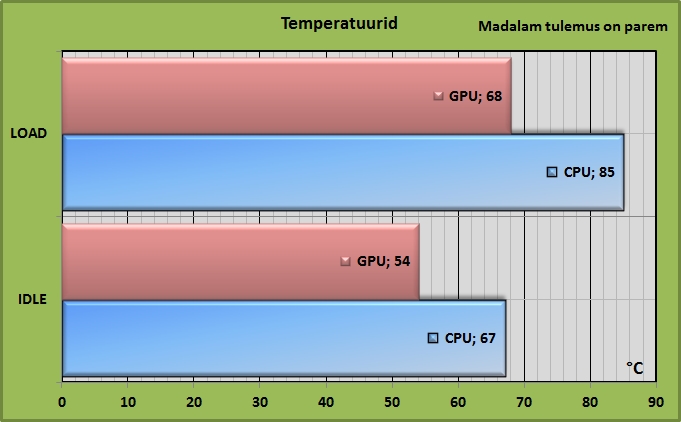

Temperatuurid:
Arvuti mida jahutab passiivne jahutus on temperatuure natuke keerukam mõõta. Kuna ta ei jahtu nii kiiresti maha, ning kuumaks läheb samuti kiiresti. Ilmselt on kerge temperatuurimõjutus ka meie praegusel suvel, mis on hetkel isegi päris kuum. Aga IDLE temperatuur on jällegi saavutatud sellega, et arvuti seisab lihtsalt töölaual natukest aega, et saaks maha jahtuda. LOAD temperatuuri mõõtsin ma siis, kui jooksutasin erinevaid teste. Kuna need erinevad 3DMark ja Unigine Heaven testid panevad selle arvuti töötama täiskoormusel. Tulemused on näha ülaloleval pildil, ning ega need just kõige paremad pole. Seda kuumust mida see arvuti tekitab on tunda ka arvuti pealt, kui käsi sinna panna. Välja jätsin ma kõvaketta siit tabelist, kuid selle temperatuurid on samuti hirmutavalt kõrged - vahemikus 40-50 kraadi.

Tanel, ahjah, mul ammusest ajast ketta peal see CPU-Z. Proovin kohe ära, annan teada tulemusest.

CPU-Z uuem versioon luges jah rohkem informatsiooni välja, uuendasin ülevaates ära selle osa. Mälude osas, aga ei olnud mingit muutust.
