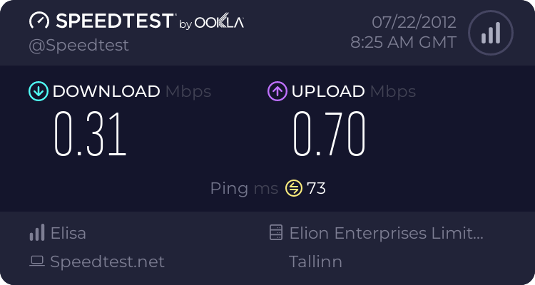

Mul hetkel siiani Mint Light netipulk.
Vahepeal siin mitu korda remondis käinud- no ei saa nt passwordi panna, ei tunne usb augus seadet ära-ütleb, et pole ühendatud.Alates pulga taha panekust kuni neti saamiseni läheb ikka mingi 2-3 minutit vähemalt. Ja kui netipulk jamab, siis ei pruugi mitu päeva netti saada. Masendav.
Hetkel siin vaatan F1 ülekannet, no kuidagi näitab, iga natukese aja pärast hakib tohutult, heli kaob jne. Jälle masendus peal icon_evil.gif No milleks sellise kalli kuumaksu eest sellist s...a küll pakutakse, millega ei saa korralikult videosidki vaadata (nii f1 ülekanne, rally ülekanded, youtube tavalised videod jne), lisaks netis käimine ja lehtede laadimine ka ikka juba aeglane. Aga ikkagi.
Hetkel tegin ka speedtest.net testi ära:
Ping: 126ms
Download: 1.9 Mbps
Upload: 0.3 Mbps
Aga jah, see vahepeal mittetoimimine on küll jama. Isegi Tartus on mõningad mustad augud kus netti üldse ei ole.
Aga noh, maksad mindiga mingi 1 sendi vähem kui teistega aga jah, tundub, et äkki on samapalju kvaliteedis ka langust. Äkki peab üldse teise firma pulka proovima või siis üldse pulgalepingu ära lõpetama ja minema nutitelefoni 3-4 G peale.
Aga küsiks ka, kuna tegu on SIM kaardiga, kas see asi ei toimiks nt ka siis, kui see sama sim kaart nutitelefoni panna? Kas nutitelefonis ei saa samasuguse valemiga netti kasutada brauseriga?

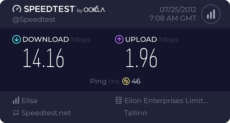

hiiumaa praami peal ericssoni f5521gw sisseehitatud kaardiga:
Ma ei saa aru, miks on vaja elisa teemasse postitada teise operaatori testi tulemusi? See käib just tahanteada kohta.
