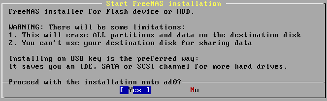

Olen ka mõelnud et süsteem USB pealt, aga miskipärast tahaks ikka eraldi kettale panna. Kas kunagi tulevikus süsteem mingi väikse SSD peale oleks mõtet panna? |
Kõige parem on süsteem sellesama andmelao RAID kettamassiivi alguses olevale minipartitsioonile panna. See partitsioon tekib reeglina siis N x RAID1 süsteemis ehk siis peeglina kõigile ketastele. Sedasi on kohe ka süsteemi mitmekordne "redundancy" tagatud. |
Kui mälu nüüd ei peta, siis FreeNAS vist ei lubanud sellist asja teha (st. süsteemikettale andmeladu teha ei saanud).
Samas kui oleks kasutusel piisavalt kompatiibel RAID'i kontroller, siis saaksid teha lihtsalt kaks loogilist ketast - üks süsteemile, teine andmetele.
Kui mälupulk ei meeldi, siis võid ju ka mingi Compact Flash või SD kaardi lahenduse tekitada. SSD kasutamine tundub nagu natuke overkill (samas, kui see ketas sul poolmuidu käes on, siis miks mitte).
Samas kui oleks kasutusel piisavalt kompatiibel RAID'i kontroller, siis saaksid teha lihtsalt kaks loogilist ketast - üks süsteemile, teine andmetele. |
FreeNAS kohta ma tõesti ei tea, kuid näiteks populaarne Synology tekitas küll samade andmeketaste algusesse 4,5GiB suuruse partitsiooni oma DSM süsteemi ja logide opereerimise jaoks. Otseselt kasutajad seda partitsiooni ei näe aga eks ta üks loogiline jagatud ruum (volume) ongi. Samamoodi nagu kasutaja võib Synology peal samal kettagrupil luua oma soovide järgi ka mitmeid sõltumatuid partitsioone andmemahu osas, seda kõike samas RAID'ina konfituna.
FreeNAS kohta ma tõesti ei tea, kuid näiteks populaarne Synology tekitas küll samade andmeketaste algusesse 4,5GiB suuruse partitsiooni oma DSM süsteemi ja logide opereerimise jaoks. Otseselt kasutajad seda partitsiooni ei näe aga eks ta üks loogiline jagatud ruum (volume) ole. Samamoodi nagu kasutaja võib Synology peal samal kettagrupil luua oma soovide järgi ka mitmeid sõltumatuid partitsioone andmemahu osas, seda kõike samas RAID'ina konfituna. |
See on jah FreeNAS'i eripära.
Syno aga käitub tõesti nii nagu sa kirjeldasid.
