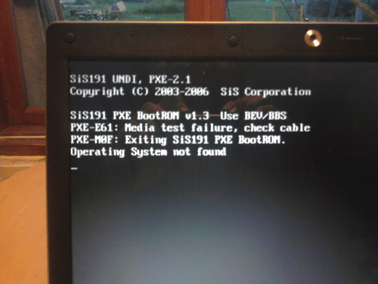

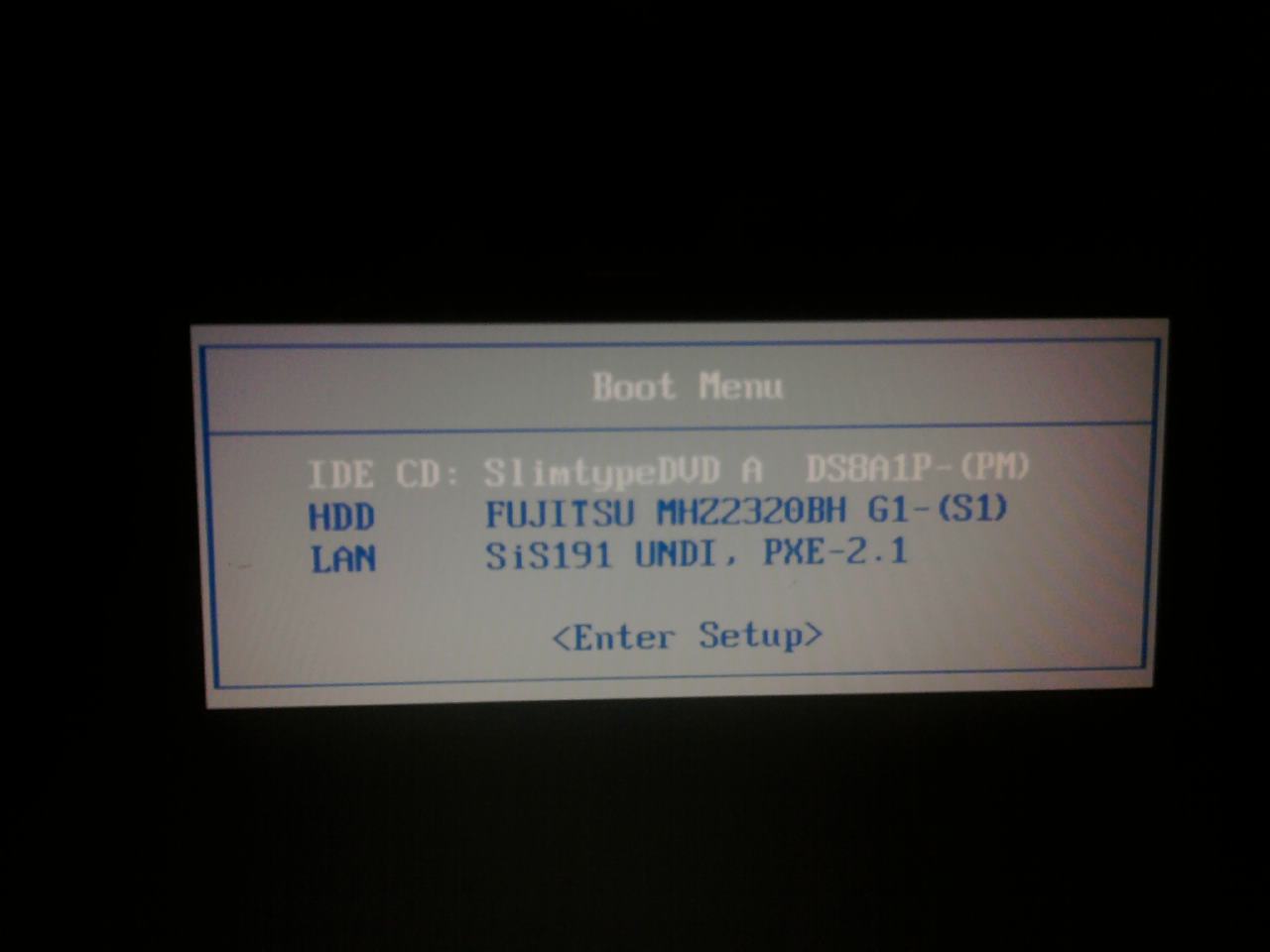

Arvutiks ordi fw91. vana kõvakettaga windows laadis ja jäigi laadima, kuni "restarti tegi. uue kövakettaga, ei saa windowsi pealepanekuga hakkama. miskit on mäda. ei loe plaati välja vms. kövcaketta olemasolu tunnistab.. Mõned pildid, ehk on abi
Ette tänades.

kirjade järgi tundub jah et plaati ei booti

olen proovinud kahe ubuntu plaadiga ja originaal vista plaadiga. vanal hdd-l oli xp, aga vana laksub ja seega usun et läbi., win ka enam välja ei lugenud.

Sellegipoolest soovitan sul BIOSist korralikult üle vaadata boot järjekord, et CD-rom oleks ikka esimesel kohal, siis HDD-0 ja siis misiganes tahad. Kui on USB bootimise võimalus, siis USB-FDD võib olla teisel kohal ja HDD-0 kolmandal.

Kui boot järjekord korras, aga ikka ei leia plaati, siis pane esimeseks CD/DVD-rom, teine ja kolmas pane disabled. Vaata, mis siis ütleb.
Aga see küll - kui leiad BIOS'ist üles, kust saab SATA->IDE'ks teha, siis on täitsa hea.
NB! Kui boot järjekorrast võtad HDD ära, siis Windowsi installikas TUNNEB kõvaketta olemasolu - need ei mõjuta teineteist.

Keela biosis boot menüüst sis191 ära.
