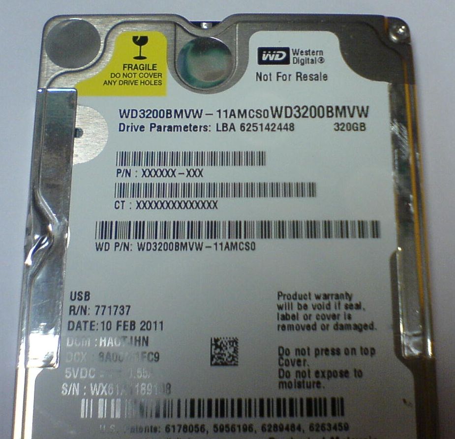

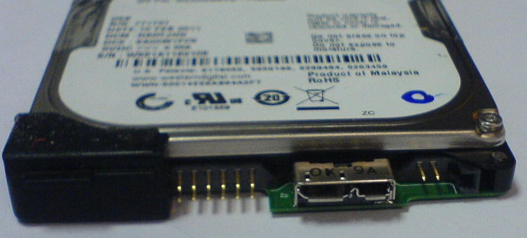

skiev kirjutas:
Mul sama jama, ketas WD väline 320g kasutanud paar korda( kasutan piltide hoiustamiseks) ketas justkui töötaks aga ikooni ei tule. sõber tahtis karpi panna aga selle oli mingi imelik ühendus ja ei õnnestunud. oleks tahtmine ikka pildid kätte saada kas keegi oleks nõus tartus või võrus aitama?
võib helistada 53927454 või siia soovitada.
Vaatasin selle ketta üle, ühendasin üle USB kaabli. BIOS näeb teda, aga HBCD proged ei näe. USB kontroller on integreeritud ketta plaadile. Lisan pildid.
Manus
Ketta pesad ja pistikud
ketta mudel
ketta mudel
Tehnikadoktor.

sõnum 16.07.2012 13:11:15 vasta tsitaadiga
Sellelt kettalt tavavahenditega andmeid kätte ei saa.

ei saa jah. toivos, kas antud ketaste puhul on " koer" see USB interface?
tagasi üles
toivos
Kreisi kasutaja
toivos
liitunud: 13.04.2004
sõnum 16.07.2012 15:00:46 vasta tsitaadiga
laurx kirjutas:
Jep.

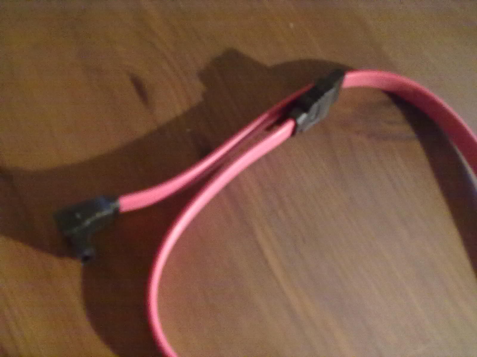

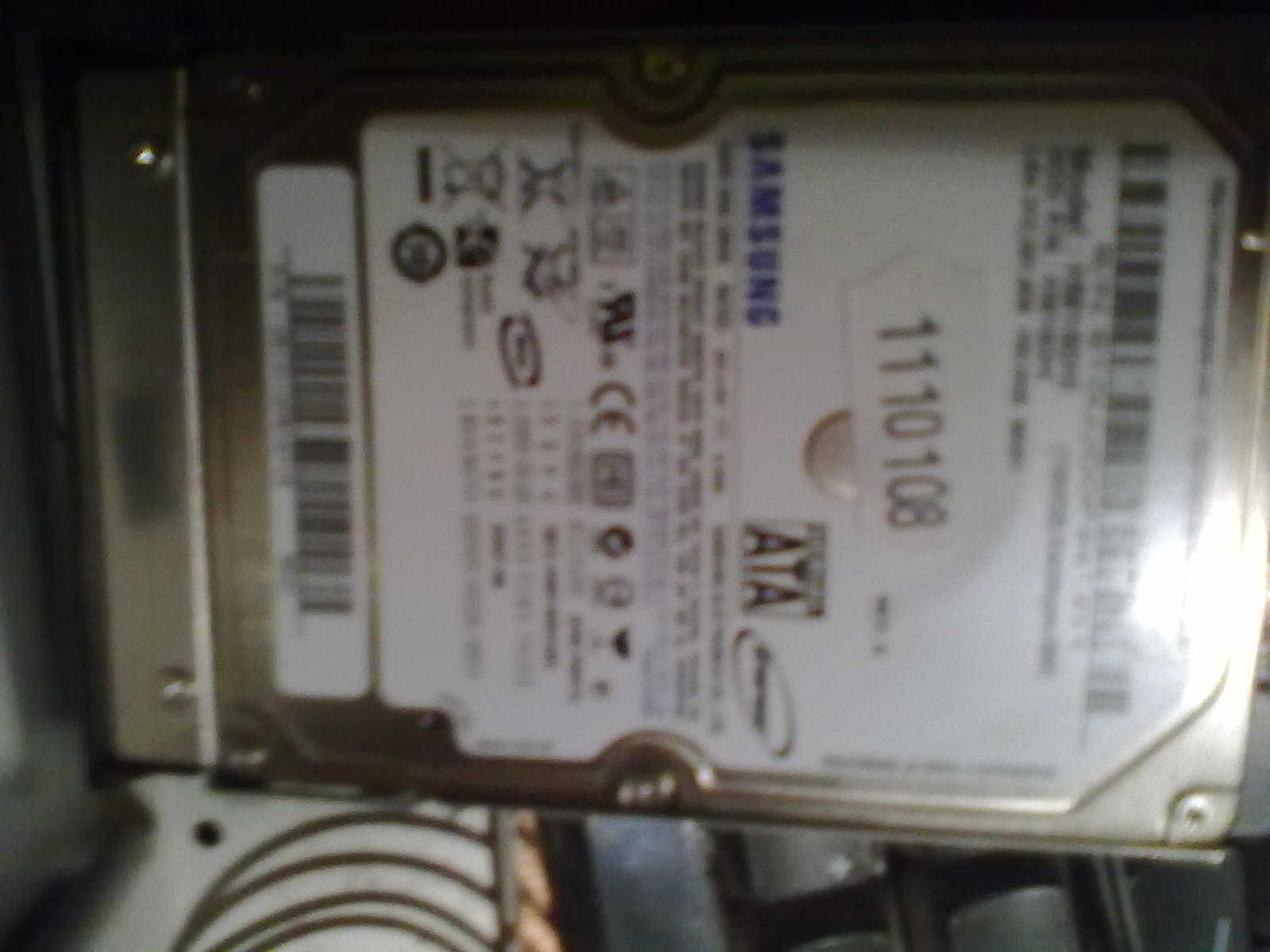

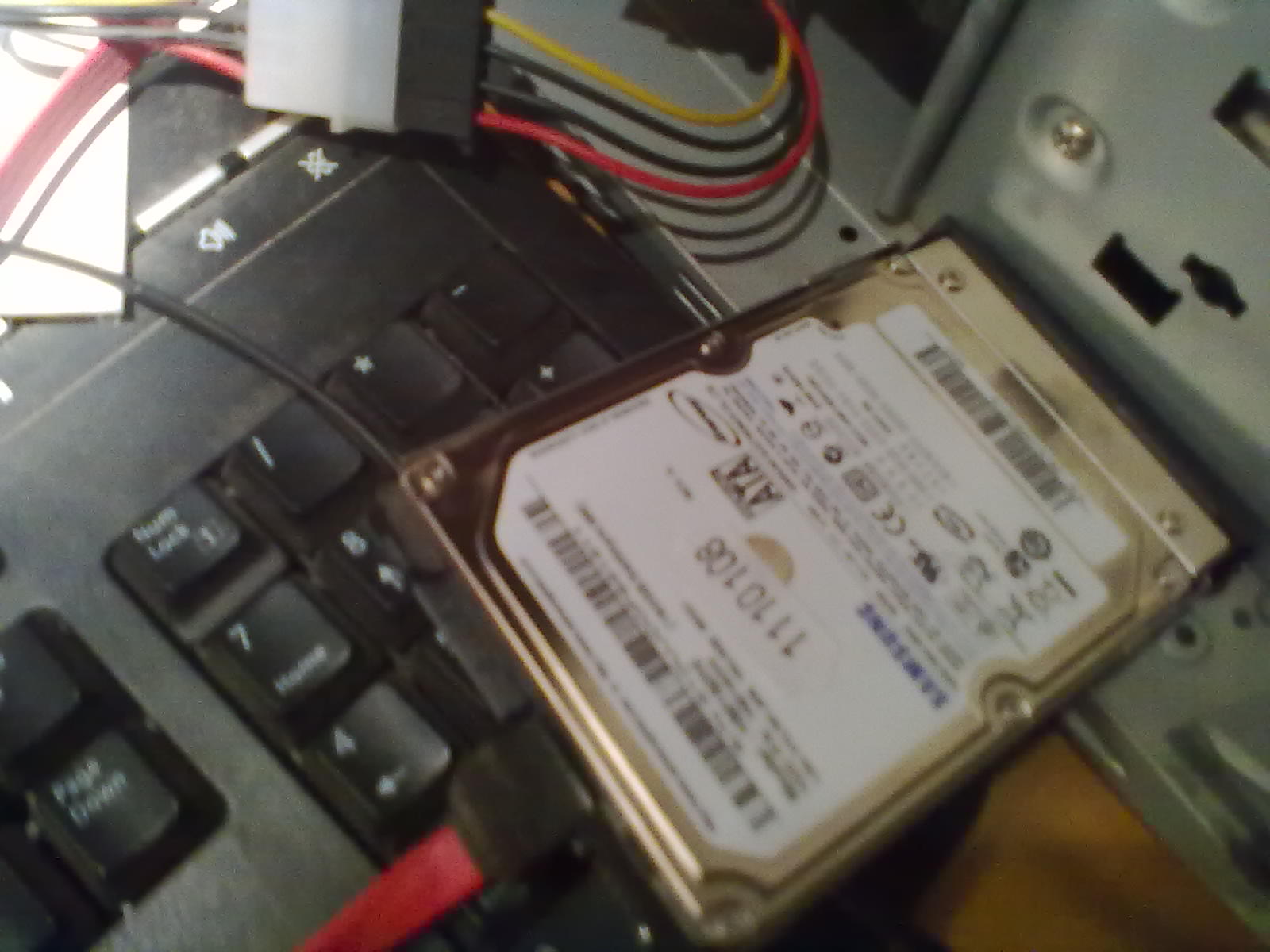

laurx ja toivos - spetsid - kas mul on võimalik proovida kettale ligi pääseda, kui ühendan läpi ATA ketta lauaka külge
pildil olevate kaablitega?

Milline on ATA ketas? Kõik kettad vastavad ATA standardile.

mõlemad on ata-d
eem, enivei - sain lauakas ketta nähtavale, aga pilte ei leia üles icon_sad.gif mingi anomaalia v ei polegi neid enam, kui tegemist on siiski ketta rikkega?

mis mõttes ei leia?
failid/kaustad näed? kui vajalikud failid my documents kaustas siis tõenäoliselt nad peidetud, on sul kasutajate kaustale liigipääs või "access denied"?
mis opsys kettal / lauakal?

sõnum 07.01.2014 20:13:23 vasta tsitaadiga
faile kaustu näen - ligipääs on justkui olemas, aga mingi asja avamiseks ütles, et mul hetkel puudub õigus kausta avada, kliki continue, et admin õigus saada vms. access denied ei ole. kast on vista ja läpi ketas on xp

Kõik õige, tegema pead "take ownership" ja korras. Õigused üle võtma, noh.
http://www.mydigitallife.info/how-to-take-ownership-and-grant-permissions-in-windows-vista/
