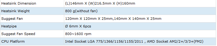

Andmed
Toetatud protsessori pesad
Intel: 775, 1366, 1156, 1155, 2011
AMD: AM2, AM2+, AM3

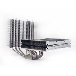

Nagu oli näha mõõtmetest, et jahutus on suur, on ka näha seda esimesel pildil. Jahutus on lipulaeva tüüpi kujuga, kus üks torn on püsti ning teine külitsi selleks, et lisaks prostsessorile jahutaks see veel selle ümber olevaid komponente nagu näiteks RAM'i ja põhjasilla kiibistikku. Jahutuse tornide külgedel on sees hangid, kuhu saab ühendada koos klambritega 120mm või 140mm ventilaatori. Selle jahutuse juures on see halb, et ventilaatorid pead eraldi juurde muretsema.
Jahutusel on kaks torni, mis koosnevad alumiinium ribidest, mida läbistavad 6 vasest kuumatoru mõlema torni kohta. Kuigi, mis mind häirib on kuumatorude ebakorrapärane disain.
Tald on Genesis'l kergelt sooneline. Silmaga on sooni raske märgata, kuid näpuga üle talla tõmmates on seda vabalt tunda. Sooned aitavad kaasa kuumuse eraldumisele tallast. Enne jahutuse kasutamist pead eemaldama talla pinda kaitsva kleepsu.

Jahutuse tornide külgedel on sees hangid |

hillar1993 kirjutas: |
Tald on Genesis'l kergelt sooneline. Silmaga on sooni raske märgata, kuid näpuga üle talla tõmmates on seda vabalt tunda. Sooned aitavad kaasa kuumuse eraldumisele tallast. |
Mingi uus füüsika?

Aga mida need sooned seal tallas teevad üldse? Mingis ülevaates jäi sama asi silma, aga põhjust vist keegi ära ei seletanud.

striker13 kirjutas: |
Aga mida need sooned seal tallas teevad üldse? Mingis ülevaates jäi sama asi silma, aga põhjust vist keegi ära ei seletanud. |
1
Kui natuke loogiliselt mõelda, siis suurendab see see vähesel määral jahutuse funktsioonaalsust. Arvatavasti olematu protsent, aga siiski, parem kui mitte midagi. Targasti ära kasutatud pind minuarust.
Suurendatud on kokkupuute pinda õhuga siis nende "ribide/soonte" pealt. Ilusam on ka:D.

madd0g kirjutas: |
1
Suurendatud on kokkupuute pinda õhuga siis nende "ribide/soonte" pealt. Ilusam on ka:D. |
ma ei saa su loogikast yldse aru.
õige oleks, et mida suurem on nakkuv pind, seda parem laiali valguvus
tsitaat: |
Suurendatud on kokkupuute pinda õhuga siis nende "ribide/soonte" pealt |
seletad selle äkki lahti, mul jooksis juhe kokku selle lause peale

madd0g kirjutas: |
1
Mis funktsionaalsust ta suurendab? Loogiliselt võttes peaks see tald ju just võimalikult sile olema, õhk pole just eriti hea soojusjuht.
madd0g kirjutas: |
Mis osa see puudutab?

madd0g
HV veteran
liitunud: 05.10.2007
14.06.2012 00:24:29
Mehed, vaadake pilte. Need ei ole talla all vaid talla peal. Talla alune on sile nagu peabki olema. Pada sõimab katelt.

madd0g kirjutas: |
Mehed, vaadake pilte. Need ei ole talla all vaid talla peal. Talla alune on sile nagu peabki olema. Pada sõimab katelt. |
Pildi ja jutu järgi jääb just mulje, et talla pind, mis vastu proset läheb on sooneline.

madd0g
HV veteran
14.06.2012 01:09:10
Ta räägib jahutuse talla pealmisest pinnast, pool mis ei ole prosega kontaktis. Kas ma pean veel pildid ringikeste ja joonekestega tegema?

madd0g, tald saab olla vaid üks koht jahutusel: CPU'ga kokkupuutuv pind. Sina pead silmas jala pealmist külge, kuid antud jahutusel ei ole see eriliseks jahutavaks elemendiks.
Kui ta mainib, et sõrmega on seda tunda, siis viitab ta sellele, et pärast freesimist ei ole asja poleeritud (ja sellega kumeraks lihvimist välditud), vaid on jäetud just perfektselt lame (kuid mitte sile) pind, mis on eelistatud peegelsiledale, kuid kõverale pinnale.
Maddogi arvatud soonekesed jala peal:
Freesimise jäljed talla all (soonekesed):
Reaalselt ei ole need freesimise jäljed eriline miinus, kuna termopasta täidab need vaod üsna kergelt ära ja seeläbi on korrektsel paigaldamisel kontakt väga hea.
Ülevaataja viga on selles, et ta saab nendest jälgedest valesti aru.
