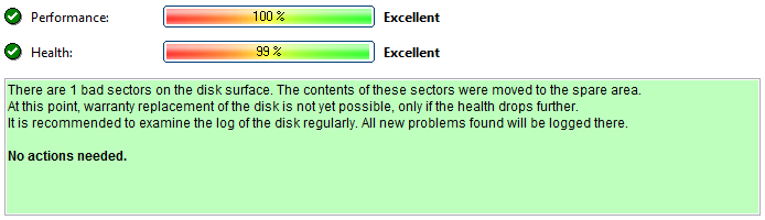

SuurJuht, Hard Disk Sentinel peaks näitama ka põhjust, et miks 98% on.
Näiteks:

Pane chkdsk tööle ja kontrolli sellega ketas üle. See märgistab vigased sektorid ära, et süsteem neid enam ei kasutaks. Eventvieweri logist näed hiljem tulemusi ka (Bad sectors osa on siis kõige olulisem).
Samas võiksid hakata mõtlema oma andmete backupile ja uuele kettale. Vigased sektorid tähendavad seda, et ühel heal päeval ei pruugi Windows enam käivituda, kuna selleks vajalik süsteemifail on vigasel sektoril (hakkavad restardid poolelt käivitumiselt või jääbki Windowsit laadima). See võib juhtuda juba järgmisel käivitumisel, järgmisel nädalal või järgmisel kuul. Erilist mõtet riskida pole.
