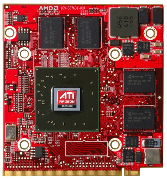

Sellel saab video ära vahetada, MXM videokaart läheb sinna.

Seal sees peaks olema 8600m gt või siis mingi lahjem oli ka. Töötab seal ka Ati HD3650.

jah, nvidia 8400/8600 on sees neil, pigem see 8600 aga ati kaartide sisse saamiseks on kohati vaja teha jahutusele veidi töötlust + reaalselt pole neid kaarte väga võtta. ise otsisin kah aga kuna pakkumist ei tulnud, pöördusin probleemiga edasi. + see, et masin tuleb võtta algosakesteks.
