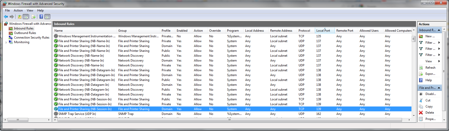

Windowsi nimelahendus vajab NetBIOS-i toimimist - töötama peab TCP/IP NetBIOS Helper teenus, avatud peavad olema pordid TCP 193, UDP 137 ja UDP 138.
CIFS ise vajab vaid TCP 445 ja see sul toimib.
Windows 7-l on selle jaoks reeglid tulemüüris olemas - pead vaid kontrollima, kas need on aktiivsed. Kõik kolm on grupis "File and Printer Sharing" - UDP 138 on NB-Datagram-In, UDP 137 on NB-Name-In, TCP 193 on NB-Session-In

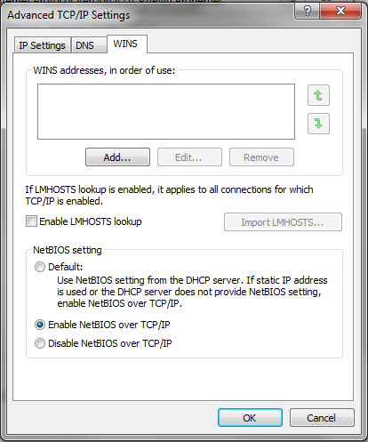

Kui sellest ei piisa, kontrolli adapteri TCP/IPv4 seadistuses ja aktiveeri käsitsi WINS vahekaardilt "Enable NetBIOS over TCP/IP".

Pordid olid kõik nagu ennistki, prooviks tegin ka need lahti, mis varem lubatud polnud. Käsitsi lubasin "Enable NetBIOS over TCP/IP", probleem kahjuks neist ei lahenenud, XP ja Linuxi masinad endiselt nähtamatud. Üldiselt oli masinas toimimas Bitdefenderi Total Security Firewall, selle disable'isin, prooviks disable'isn ka Windowsi Firewall'i, probleem säilus.
