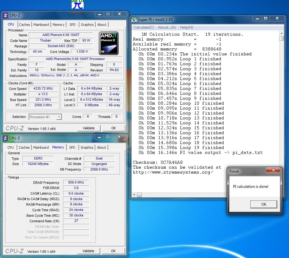

AMD Phenom II X6 1045T 2,7ghz @ 4,334ghz 1.55v õhuga
http://valid.canardpc.com/show_oc.php?id=2415309
superpi 1m
Spoiler Spoiler Spoiler
Kommentaarid: 23 loe/lisa Kasutajad arvavad:  :: 0 :: 0 :: 22

sõnum 25.06.2012 15:36:36 vasta tsitaadiga
Polegi teda eriti kasutanud, kuu tagasi umbes ostsin, vahepeal jooksis 3.5ghz peal 1.28v.
Emaplaat on kehv ja odav, sellel vaid 4pin cpu toide, saaks vast rohkem kui oleks 8pin toide. Otsin siit foorumist hetkel mõnda head 990fx emaplaati aga tundub, et tuleb poest sabertooth 990fx võtta.
4.4ghz peal neljatuumselt veel töötab stabiilselt aga 4.4ghz peal 6tuumsena juba ennem windowsi jõudmist lülitub automaatselt arvuti välja, ehk siis cpu ei saa piisavalt toidet.

E: mida ma netist leidsin, et C3 steppinguga Athlonid pidid olema üksjagu paremad kui C2 mudelid icon_smile.gif
E2:unustasin enne pooletunnist stressi lõppu screenshoti koos tempidega teha, niiet panin korraks Prime-i uuesti käima icon_biggrin.gif hajameelsus annab tunda icon_biggrin.gif
