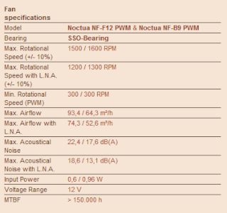

Jahutuse radiaatori all paikneb teine ventilaator. See on sama moodi kinnitatud nagu seda oli NF-F12 ventilaator. Selle ventilaatori suurused on vaid 92x92x25. NF-B9 eesmärk on jahutada jahutuse jalga ning lisaks sellele protsessori ümber olevaid komponente. Ka seda ventilaatorit saab lahti ühendada.
Ventilaatorid saavad mõlemad oma toite läbi 4-pinnise kaabli. Kaabli ühendamisel on sul võimalus valida, kas ühendad ventilaatori 4-pinnisesse pessa või siis 3-pinnisesse. 4-pinnine pesa annab sulle võimaluse kasutada PWM funktsiooni, mis lubab sul muuta ventilaatori pöördeid minutis. 3-pinnisega see võimalus puudub, mis tähendab seda, et ventilaatori jookseb koguaeg vaid täispööretel.
Pakendis leiad veel 4 kolme erinevat sorti olevat kaablit.
Esimene on y-kaabel, mis lubab sul kaks ventilaatorit ühe pesa taha ühendada, aga kuna ta ei saa pesast piisavalt voolu kätte, siis ventilaatorite kiirused muutuvad väiksemaks.
Teine ja neljas kaabel on L.N.A kaabel, mis muudab ventilaatori heli ühtlasemaks ning vaiksemaks, kuid ka sellel on miinus. See kaabel piirab maksimaalset ventilaatori kiirust.

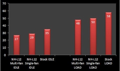

Testimisel tegin alguses niimoodi, et kasutasin ainult väiksemat ventilaatorit ning pärast arvuti tööle panekut ootasin 10 minutid, et saada kätte protsessori kraade tühikasutusel. Siis kasutasin IntelBurnTesti, et saada kätte täiskasutuse kraaid.
Siis tegin sama ka kahe ventilaatoriga ja sain sellised tulemused:
Nagu on näha, siis on NH-L12 tugevasti parem, kui tootjapoolne jahutus, aga mitmik ventilaatori ning üksikventilaatoriga suuremat vahet ei ole. Aga samas ei ole ka suurt heli erinevust nendevahel. Need ventilaatoritele kaasa L.N.A kaabel aitab sellele kaasa.
