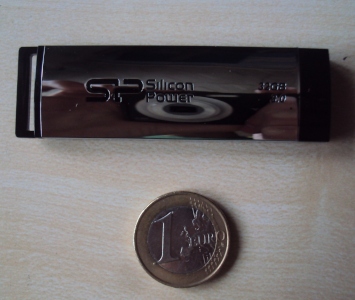

Sai alguses öeldud, et mälupulga pealmine osa jätab mulje kui metallist korpus. Aga tegelikkuses on tegu plastmassiga, millel on lihtsalt hõbedase metalli imitatsioon. Mälupulga pealt leiab Silicon Power'i firma nimetuse ja initsiaalid, kui ka mälupulga suuruse - 32GB. Ning selle all on ka väikselt kirjas 3.0, mis tähistab ilmselgelt USB 3.0 tuge. Kaalu poolest on tegemist äärmiselt kerge mälupulgaga. Selle põhjuseks on ilmselgelt plastmass, millest selle mälupulga ümbris koosneb. Tänu sellisele materjali kasutusele, jäävad ka näpujäljed äärmiselt kergelt mälupulga peale. Mõõtude poolest on nagu ikka, selline harju keskmine - ei midagi suurt ega ka väikest. Pildile panin ma ka ühe eurose, et saada aimu mälupulga suurusest.

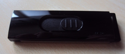

Mälupulga teisest küljest leiab nupu, millega saab USB otsa sisse ja välja lükata. Nupp ise käib piisavalt raskelt, et ei hakkaks iseenesest lahti minema. Nupp ise on samuti plastmassist, ning nupule on peale tehtud ka kolm kõrgemat kohta. Need abistavad nupu liigutamisel, et näpp nupu pealt ära ei liiguks.
USB 3'le omaselt on USB otsa plastmassist osa värvitud siniseks. See aitab eristada kas tegu on USB 2 või USB 3 mälupulgaga. Kui nupuga oled USB otsa välja lükanud, siis ots lukustub ka piisavalt hästi. Näiteks kui hakkad mälupulka USB pessa panema. Ei ole probleemi, et sisselükkamisel USB ots läheb uuesti mälupulga sisse.

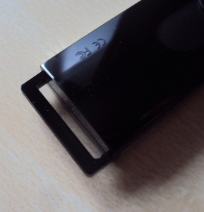

Mälupulga tagumises osas on ka koht, et saaks mälupulga näiteks võtmete külge ühendada. Veel on mälupulga tagumises osas ka CE ja FC märgistus, mis on vajalik, et neid tohiks müüa.

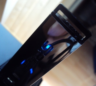

Alguses kui lugesin toote kohta, oli kirjas, et on ka tuluke mis näitab mälupulga aktiivsust. Kui arvuti taha ühendasin, siis ma seda koheselt ei märganudki. Aga nagu pildilt näha, siis S tähe taga on sinine tuli, mis vilgub kui mälupulgalt midagi lugeda või kirjutada.

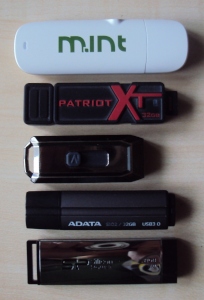

Siin pildil on näha võrdlust erinevate mälupulkade vahel. Kõige ülal on ka MINT'i netipulk ehk Huawei E173. Võib öelda, et Silicon Power'i mälupulk on natukene laiem teistest, kuid jämeduse poolest on ta natukene õhem. Kaalu poolest tundub samuti Silicon Power kõige kergem olevat.

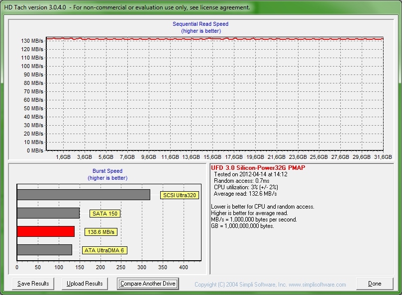

HD Tach:
Võrdlustabelid:

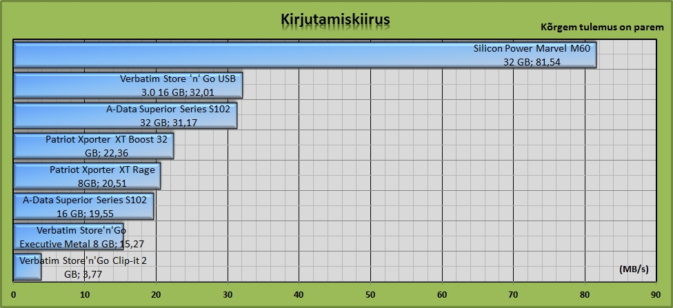

Silicon Power Marvel M60 tegi teistele mälupulkadele päris pika puuga ära. Lugemiskiiruseks tuli CrystalDiskMark'iga lausa 128.8 MB/s, mis edestab Verbatiim'i mälupulka 33 MB/s. Seda kiirust võib võrrelda juba kallima otsa kõvaketastega, mille kiirus jääb samasse kanti. Huvitav on veel see, et pakendil lubati lugemiskiirust kuni 100 MB/s, kuid tegelikkuses on tulemus 28.8 MB/s parem.
Kirjutamiskiirus oli lugemiskiirusest veel hämmastavam, kuna ületas oma konkurendid kiiruse poolest kahekordselt, saades kiiruseks 81.54 MB/s. Kõikides võrdlustabelites on olemas USB 3 mälupulgad, kuid mitte ükski ei suuda vastu panna Silicon Power'i mälupulgale. Silicon Power'i mälupulk edestas teist kohta umbes 50 MB/s, mis on äärmiselt suur number.

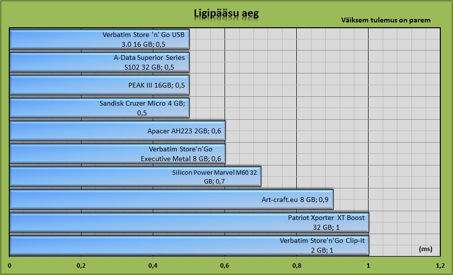

Ligipääsu aeg üldiselt midagi väga ei näita, kuna need numbrid on juba niigi väiksed. Aga see on nüüd üks tabelitest, kus Marvel M60 ei ole eesotsas. Silicon Power Marvel M60 sai tulemuseks 0.7 ms, ning kõige parem aeg on endiselt Verbatim'i mälupulga käes.
